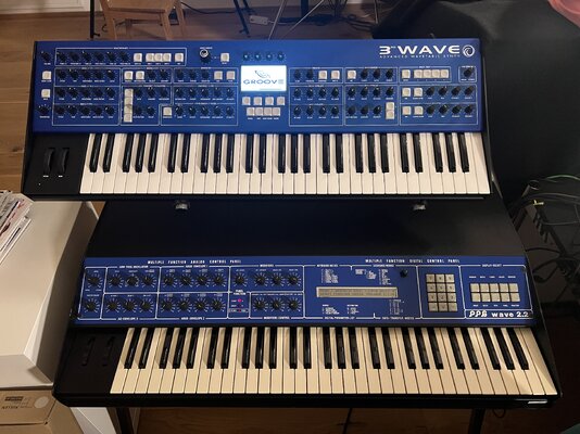

Gestern habe ich mit meinem 3rd Wave einen PPG wave 2.2 V8.3 besucht. Wir haben Werklänge und alte von mir ausgeschriebene PPG wave Klänge mit den nachgebauten 3rd Wave Klängen verglichen und feinabgestimmt. Es waren durch alles nicht vom Filter prägend geformte Klänge, sondern eher Wellendurchläufe und statische Wellenformen.
Es gibt Klänge, da ist der 3rd Wave recht nah. Bei anderen ist er weit weg, egal was man macht. Der PPG wave hat noch immer einen nicht im 3rd Wave erreichten Klangcharakter, insbesondere im Bass. Und selbst die Sägezähne am Ende der Wavetables (Welle 63) klingt bei beiden Synths deutlich anders. Das würde jeder bemerken, das ist kein Flöhehusten sondern auch von jedem Laien hörbarer Unterschied. Es ist ein viel leichter zu hörender Unterschied, als wie z.B. zwischen einem Behringer Model D und einem Minimoog Reissue.
Nicht desto Trotz, kommt der 3rd Wave schon näher klanglich an das Original also so manche andere Wavetable Synths mit den gleichen PPG Wellensätzen. Und den Upperwavetable können ohnehin nur wenige andere.
Die Hüllkurven sind beim PPG manchmal auch irgendwie knackiger oder exponentieller als die von 3rd Wave im PPG Modus. Es geht da nicht um die Geschwindigkeit, sondern um die Kurvenform.
Es bleibt also dabei: Einen PPG wave 2.2/3 kann man nur mit einem anderen PPG wave 2.2/3 zu 100% ersetzen ( wenn man das unbedingt will).
Der 3rd Wave ist trotzdem ein schöner Synth, den er kann 80iger Jahre Klänge vom PPG wave bringen (wenn auch oft nicht identisch) aber auch modernere, klarere Wellensätze. Und natürlich VA Klänge. Die Modulationsmöglichkeiten sind auch viel besser und vielfältiger.
Der 3rd Wave ist ja eine bewusste Anlehnung und moderne Variante. Das im Hinterkopf ist das ein toller Synthesizer. Sonst gibt es nur das Original und abzuwarten was Behringer da bringt.
Ein 2.3 klingt ja auch noch etwas anders als ein 2.2 - danke für den Bericht
Hatte viele Jahre einen 2.2 V4.5 und einen 2.3 V6. Die klanglichen Unterschiede gab es beim Wavetable 13 und 31 (Sax/Piano Sample).
Upperwavetable beim 2.3er nur auf Bank 0.
Und Samples klangen anders. Der Synth klang sonst gleich.
Wir hatten das gestern Abend diskutiert. Ich habe ja meinen 2.3 durch einen 2.2 ersetzt und bevor der 2.3 ging noch ein Vergleich aufgenommen, den ich noch nicht veröffentlicht habe. Mir gefiel der 2.2 viel besser. Mehr Druck, Dreck und lauter. Möglicherweise war der 2.3 auch nicht ganz sauber, obgleich komplett überholt.
