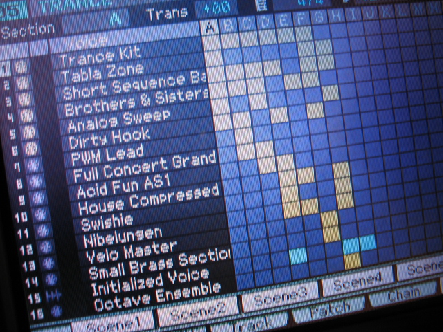

ich tendiere eher zu einem motif xs oder xf. beide sind auch sampler. schau mal das:
exakt der gleiche arrangement mode wie im toraiz, gell?
der pattern-mode der motifs ist allererste sahne:
