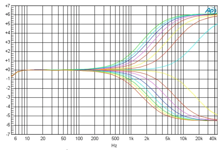

Der Bax setzt weniger Akzente als, dass er das gesamte Band anhebt, das Bild veranschaulicht es ganz gut:
Anhebungen bei 18khz (Einstellung laut Schalter) fängt schon an bei 5khz alles an zu heben.
Das kann gewollt sein auch im Mastering, aber das ganze hat mehr was von nem Tilt EQ um das gesamte Soundbild ein wenig zu kippen. Da kanns dir schnell mal passieren, dass du beim absenken der Hihats auch gleich die Vocals dumpfer machst (zumindest bei Frauen ;-) ).
