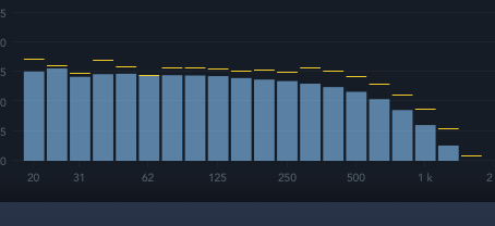

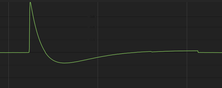

Das mit dem Knacken macht meiner auch. Kommt aber mE nicht vom Filter, sondern von irgendwo davor (wird noch dumpfer wenn man die Filterfrequenz runter dreht). Ist so ein "Popp" Geräusch.
Sieht auch lustig aus wenn man es analysiert:
Das macht das Original, im Vergleich mit Klangbeispielen im Netz, wohl anscheinend auch. Vielleicht ist das auch Absicht? Beim Matrix 6/1000 gibt es ja sogar einen extra Klick, den man zuschalten kann.

Ich nehme inzwischen an, dass es da einen DC-Offset vor dem VCA gibt, und dass man das hört, wenn der Envelope den VCA aufmacht.
