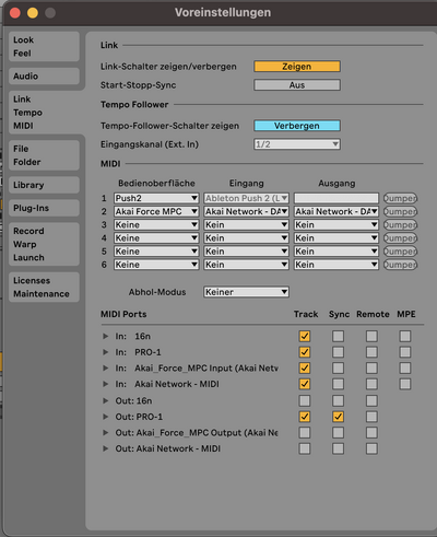

Soweit ich weis must du in die Einstellungen/MIDI gehen. Wenn der crave mit usb angeschlossen ist steht er dort unter midi geräte. dann must du den sync oder clock button aktivieren. Ob der lfo dann auch gesynct wird must du testen
Der lfo wird nicht automatisch gesynced. Dafür musst du glaube ich in mit der SYNTHTRIBE App bei assign value sequencer clock angeben. Dann kannst du die Buchse assign mit lforate patchen und der lfo des Craves sollte im Takt der daw laufen. Brauchst dann auch kein anders Kabel, usb reicht (außer für Audio natürlich).
