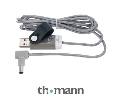

Hat jemand die MPC one per Powerbank am laufen? Was brauche ich dafür?
Hatte ich ... du benötigst sowas
und eine Powerbank die muss aber auch Power haben ;-)
Hi, Würde ich nicht empfehlen. Ist zu schwach wenn die neuen Plugins laufen. Hab das hier tut nicht.
Am besten ne PD Powerbank mit PD DC adapter. Das läuft wirklich stabil.

Die PD/DC power Lösung ist super. Geht auch an vielen USB C Hubs wenn die QC unterstützen.
Super, danke. Das ist genau der Adapter für die MPC one?
Ich würd mir so eine grosse Anker 737 Powerbank holen. Bei den kleineren find ich wenig Angaben zu PD.
Die Powerbank ist super ... recht klein gut für 3-5 stunden mit der MPC1 und Keystep .. der mittler Anschluss ist PD3.0 in und out - aber ich hab auch ne grosse ...nehm die nur selten.
USB-C zu DC adapter der mit 5.5x2.1 passt - ich hab zwei davon.
