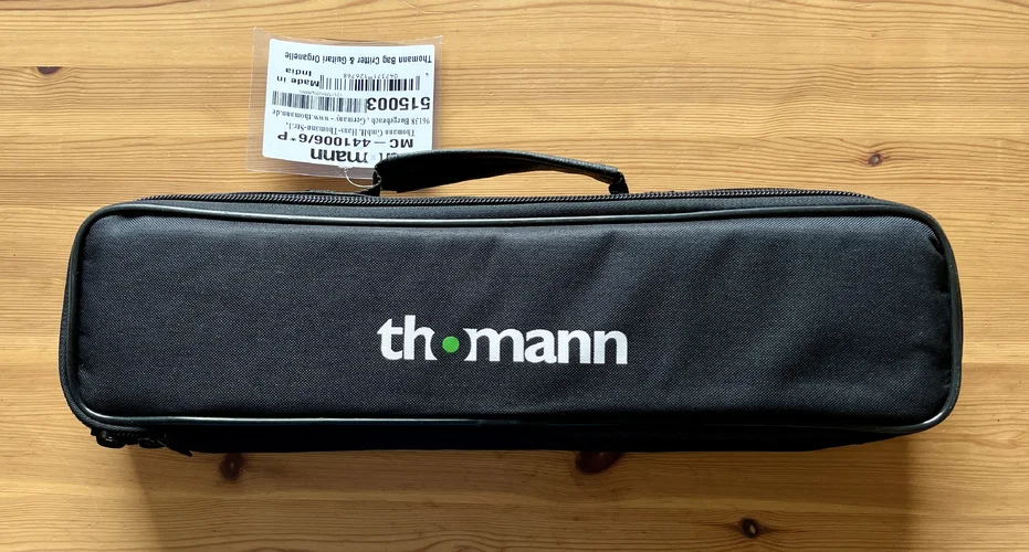

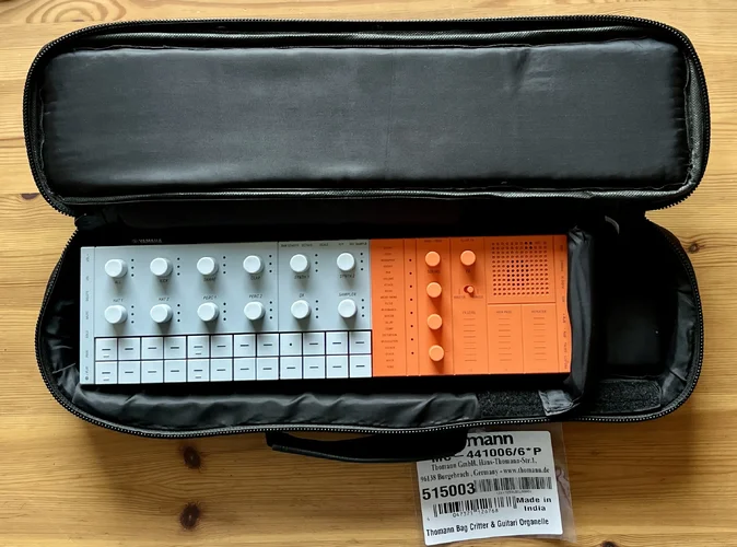

Hier ein Tipp für ein Softcase (kostet nur 7,90 EUR):
Über das prollige Logo muss sich halt schwarzes Gaffatape kleben. Ansonsten ist die Tasche sehr dick gepolstert und gut verarbeitet.
