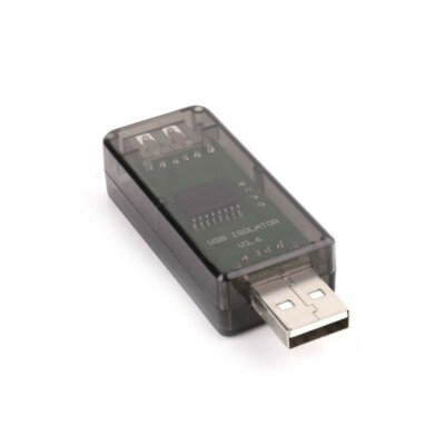

Behringer UMC 204 HD
USB shield hat Verbindung zum Masse der Chinch Buchsen (XLR nicht getestet, aber ich denke hier wird es nicht anders sein)
Habe klassische USB Störgeräusche mit XLR Verkabelung (Desktop PC).
Hilft hier dann ein Behringer Hd400? Habe gelesen, dass der etwas Höhen wegnimmt. Ist das zu vernachlässigen?
Nein, da hilft nur ein USB Isolator, entweder von Cesys oder einer auf Basis ADUM3160/4160 (die werden fast überall angeboten).
Der Cesys scheint ja ein Panzer zu sein, aber 100€ ist mir dann doch etwas zuviel.
Der hier waere günstig
