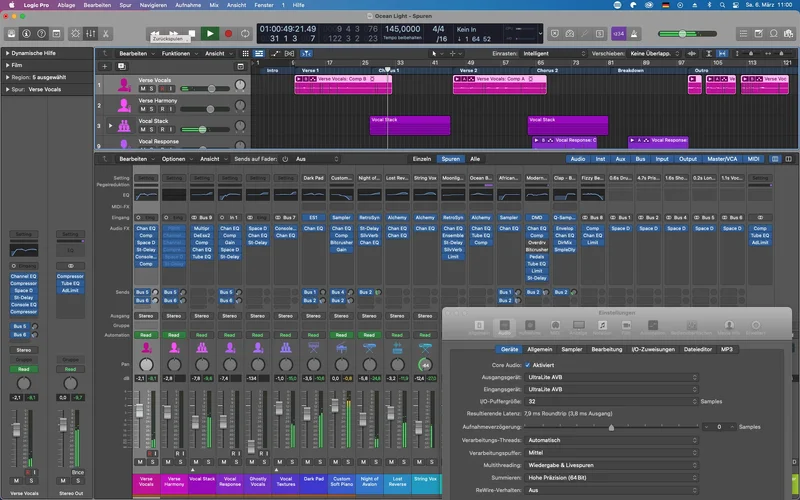

Danke, für die Antwort. Kannst Du etwas zu den Latenzen sagen? Wenn ich das Motto unter Catalina als Class-Compliant anschließe sind die Latenzen mehr als deutlich über den Werten die über die dedizierten Treiber möglich sind.

Hier ist ein Screenshot der Latenz-Anzeige in Logic mit dem Motu AVB.
Irgendwann werde ich mal ein Signal ins Motu schicken und die reale Latenz mit dem Oszi messen.
