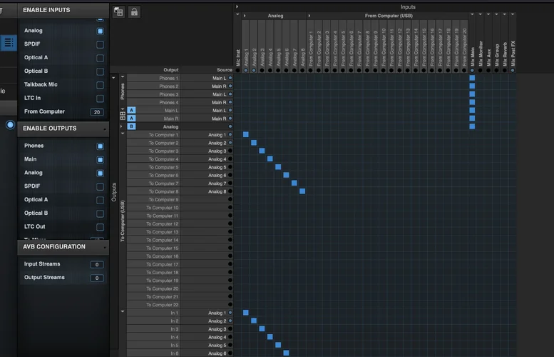

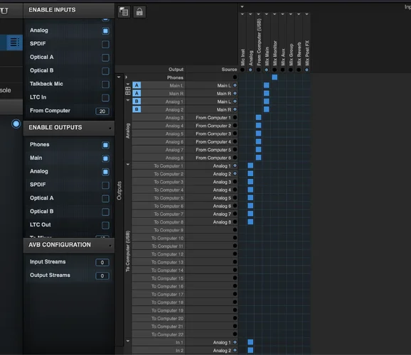

Irgendwie will mein 828ES nicht, wie ich will! :sad:
Audio von Ableton geht durch, heißt, geht auf die Abhöre!
Die analogen Inputs kommen am Interface an, jedoch nicht in der DAW ( Ableton )
Hab ich da ein Häckchen übersehen?
Hatte schon RME, Focusrite, etc...aber mit dieser MOTU ....
Alle Eingänge, die am Computer ankommen sollen, müssen in der Matrix bei „to Computer“ einen Punkt/Haken haben. Das ist bei Dir für die Analogports der Fall.
“to Computer“ meint als Schnittstelle USB oder Thunderbolt, ist ein Mac über AVB angeschlossen, geht das über die Streams.
Am Besten nochmal die Eingangsartikel zum Routing ansehen.
Wenns in Live nicht ankommt, gibts dort auch Einstellungen zu den Audioeingängen.
In Ableton stimmt alles!
Dann guck mal, was Du an Ausgängen zum Computer freigeschaltet hast - das kann man im Screenshot nicht erkennen.
