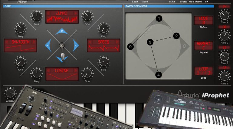

Vector-Synthese ist eine einfache und effiziente Form der Klangerzeugung, die in einigen (erstaunlich wenigen) Synthesizern verwendet wird. Sie basiert auf der Idee, dass vier Oszillatoren, die in den Ecken eines Quadrats platziert sind, in ihrer Lautstärke gemischt werden können, um verschiedene Klangfarben zu erzeugen. Die Mischung erfolgt durch Bewegung innerhalb des Quadrats, oft mit einem Joystick oder Trackball, wodurch die Lautstärke jedes Oszillators dynamisch angepasst wird.
Hier ist eine einfache Erklärung der Funktionsweise:
1.
Vier Oszillatoren: Jeder Oszillator erzeugt einen eigenen Klang, der eine Ecke des Quadrats repräsentiert.
2.
Mixer-Quadrat: Stellen Sie sich ein Quadrat vor, dessen Ecken jeweils einen Oszillator beherbergen. In der Mitte des Quadrats ergibt sich eine Mischung aller Oszillatoren zu gleichen Teilen.
3.
Joystick-Steuerung: Ein Joystick ermöglicht es, durch das Quadrat zu navigieren und die Lautstärken der Oszillatoren zu mischen. In den Ecken des Quadrats hört man jeweils nur einen Oszillator, während man in der Mitte eine gleichmäßige Mischung aller vier erhält.
4.
Klangformung: Durch die Überblendung der Oszillatoren entsteht der Eindruck, dass der Klang des einen in den anderen überführt wird, was zu einer Klangänderung führt.
Die Klangerzeugung pro Oszillator kann verschiedene Methoden wie Resynthese, additive Synthese, Samples oder digitale Wellenformen umfassen. Diese Vielfalt ermöglicht es, komplexe und dynamische Klänge zu schaffen, die dann ineinander überblendet werden könnenhttps://www.gearnews.de/vector-synthese-funktion/.
Die Vector-Synthese wurde erstmals 1988 eingeführt und ist bis heute in einigen Geräten zu finden, oft kombiniert mit anderen Syntheseformen. Es ist eine kreative und ausdrucksstarke Methode, die in der Musikproduktion für einzigartige Klanglandschaften sorgen kann.

Hmm.. Der Joystick ist sozusagen nur ein Mixregler zwischen 4 Oszillatoren? Dass man da schon über eine eigene Synthese spricht..
Ja, hat mich auch immer gewundert, dass das als eigenständige Syntheseform durchgeht. Wenn ich mehrere Klangquellen eines beliebigen Synthies via MIDI oder Automation dynamisch mische, komme ich zum gleichen Ergebnis, ob nun mit oder ohne Joystick (ein externer Joystick oder ein Gamepad lässt sich mittels diversen Software-Tools ja auch zum MIDI-Controller umfunktionieren).

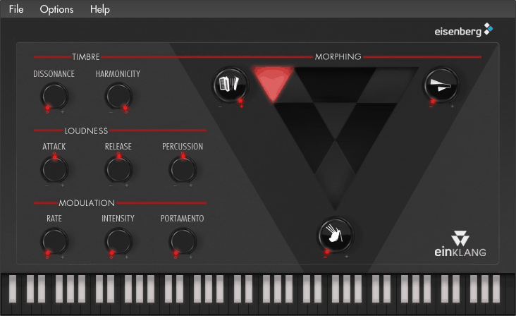

Und es müssen nicht zwangsweise vier Oszillatoren sein, die ein Quadrat bilden:
Roland hat beim D50 auch einen lustigen Terminus LA-Synthese erfunden, für etwas, was so spektakulär nicht ist. Aber im Paket war das Gerät schon recht spektakulär. Beim Prophet VS rührt ja eine Hüllkurve zwischen den Oszillatoren herum, deren Eckpunkte man mit dem Joystick definiert. Zusammen mit den digitalen Schwingungsformen und dem Filter klanglich ergiebig und speziell. Anders als der Rest.
Später mischte man dann zwischen Samples und FM-Sounds.
Und @Summa ist ja eh (fast) nie glücklich.
Je nun, die Vector Synthesis im Prophet VS beschränkte sich ja nicht nur auf die überaus einfach (!) zu bedienende dynamische Mischung von vier Oszillatoren, sondern bot darüber hinaus auch einen intuitiven (!) Zugang zur Additiven Synthese: In einer eigenen EDIT WAVEFORM Betriebsart konnte man
(1) jedem der vier Oszillatoren eine beliebige der 128 digitalen Single-Cycle-Waveforms zuweisen,
(2) jeden der vier Oszillatoren auf eine Harmonische stimmen,
(3) die Mischung der vier Oszillatoren intuitiv mittels Joystick einstellen ( =mit einer Bewegung vier Parameter steuern), und
(4) das derart aus dem Handgelenk gemischte Ergebnis kann auf Tastendruck als eine neue Single-Cycle-Waveform gespeichert werden…
(5) …und steht somit wiederum als Ausgangsmaterial für beliebig viele weitere Runden ab Schritt (1) bereit.
Mit diesem handfesten Zugang zur Additiven Synthese habe ich jede Menge Spaß gehabt, der einzige Wermutstropfen war, dass nur 32 der 128 Waveforms als Speicherplätze für selbsterzeugte Waveforms zur Verfügung standen.
Und da ich meinem Ruf, pingelig zu sein, ja gerecht werden muss: Eine der 128 Waveforms war Rauschen, das in der EDIT WAVEFORM Betriebsart nicht zur Verfügung stand. Eine weitere Waveform war schlicht Stille.
Aber wie heißt es in der Anleitung des Prophet VS so schön: "To create waves, throw away theory and listen a lot."
