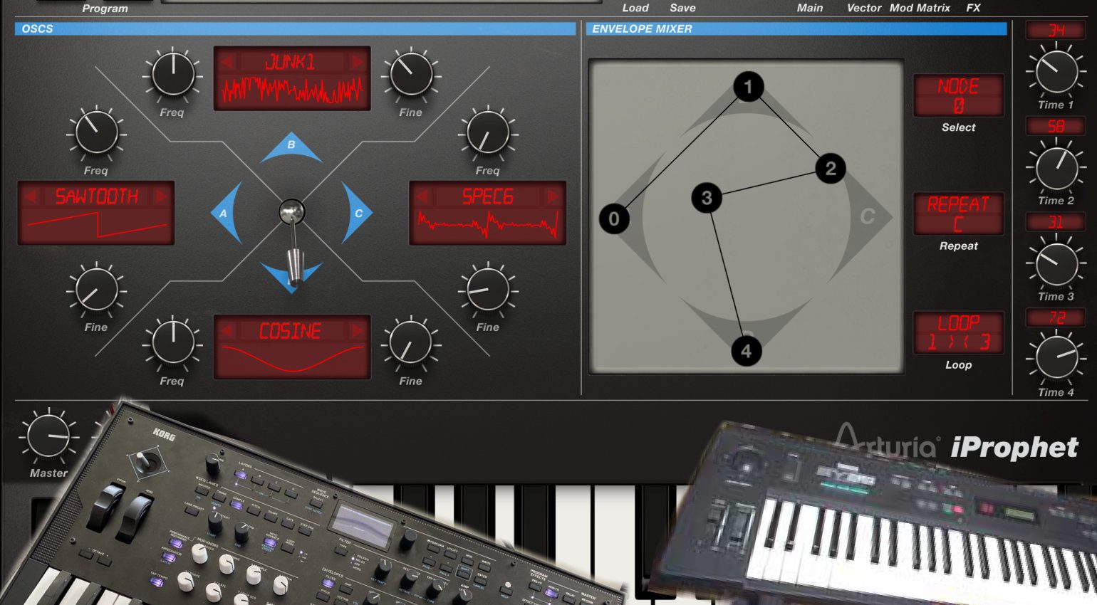

Was ist eigentlich Vector-Synthese?
Ich hab mal ein paar Worte und Synths rausgesucht, um zu erklären was Vector-Synthese ist und wie man das zB für sich auch im Modular-Bereich nutzen könnte
Vector-Synthese - wie funktioniert sie?
Viele hier werden sicher schon wissen wie das funktioniert - aber wer nicht - kann hier nachchecken und welche Synths das waren und heute sind.

Die Idee dahinter ist zwar simpel, aber man hatte ja auch etwas neues - 4 OSCs hatten damals noch nicht viele Synths und man hat etwas gefunden mit digitalen Waves mehr Klangvielfalt zu schaffen und diese auch zu bewegen und nicht wie in einigen Kawais nur abzuspielen oder was es sonst noch so gab.
Sehe nicht so sehr, dass noch jemand anderes vorher Vector im prominenten Stil vorweggenommen hatte, daher schiebe ich diese auf Dave Smith zurück in Form des VS, der eben das auch konsequent nutzt. Übrigens ist auch er auch noch subtraktiv und das ist eigentlich wichtig, dass Vector eben nur so eine Art Subfunktion von Subtraktiv ist oder meist so angeboten wird. Alles drin, wenn auch kurz. Möchte nur sicher gehen, dass das in sich schlüssig ist.

(…) Übrigens ist auch er auch noch subtraktiv und das ist eigentlich wichtig, dass Vector eben nur so eine Art Subfunktion von Subtraktiv ist oder meist so angeboten wird. Alles drin, wenn auch kurz. Möchte nur sicher gehen, dass das in sich schlüssig ist.
Ich kann zwar nicht Gedanken lesen, glaube aber, dass der eine oder andere den Status der "Vector Synthesis" als eigenständige Syntheseform bezweifelt.

Wenn man es böse sagen würde, so ist das nur eine Art wie man die Oszillatoren nett mischen kann.
Naja, die Verläufe die man damit erzeugt werden dann doch polyfon gespielt (?), von daher scheint mir das wohl eine Antwort von Dave Smith auf den FM-Hype gewesen zu sein, auf eine einfachere Weise ähnliche Klänge erzeugen zu können und wenn man sich die DX7 Factory Presets anhört könnte man auch glauben dass Vektor Synthese dafür vollkommen ausreichend ist.

Ich finde es interessant, daß es noch keinen klangich wirklich überzeugenden Prophet VS Clone in Software gibt. Wer nur z.B. den von Arturia kennt, könnte das zu recht eher schnell wieder beiseite legen. Da ist der echte VS halt noch mal eine ganz andere Hausnummer. Das Knurrige und eher Agressive fehlt den Nachbauten einfach.

Das würde wohl klar bedeuten, dass der Filterklang und Reaktion authentischer sein muss.
Nicht mal unbedingt nur Filter, die sind heute eigentlich durchgehend auf einem guten Stand.
Aber dieses Raue von den Oszillatoren und die VCAs. Irgendwie haben die alten Hybriden sowas direktes in der Ansprache, das einem teilweise "entgegenspringt". Dazu so eine Räumlichkeit, schwer das in Worte zu fassen. Den Ausdruck "Kraft" möchte ich hier gerne verwenden. In den Plugins klingt es für mich so weichgespült und eher flach.
Bei einem VS oder auch einem Microwave I können schon mal zwei gleichzeitig klingende Waves reichen, damit es kraftvoll klingt. Gerade auch im Bassbereich, wo dann noch das Knuspern der Waves dazukommt.
Die Debatte Hardware vs. Software will ich hier nicht entfachen, weil sie im Grundsatz nicht richtig ist in diesem Zusammenhang. Weil es auch ganz viel und immer mehr Software gibt, die echt gut und lebendig klingt. Aber mehr auf der Analogsynthseite, wo teilweise heftiger Aufwand betrieben wird. Bei den "digitalen" Softsynths klingt es mir einfach oft zu beliebig. Ich möchte schon fast sagen langweilig. Baut oft viel auf Unisono und FX auf, um das zu kaschieren. Wenn ich bei den Softies Unisono und FX ausmache, fällt alles so in sich zusammen.
Vielleicht müsste da mehr Aufwand bei Gainstaging und internen AD/DA Wandlungen bei Software betrieben werden, damit es auch hier mehr "Kraft" gibt. Mein Eindruck, muß auch nicht stimmen, also zumindest technisch.
Das liegt zum grossen Teil an der speziellen Art, wie die Waveforms aus dem Speicher ausgelesen und transponiert werden, typischerweise mit recht hoher interner Abtastrate und möglicherweise auch mit variabler Samplerate. Das kann man in SW heute besser machen, verliert dann aber die Artefakte, die muss man korrekt simulieren.
