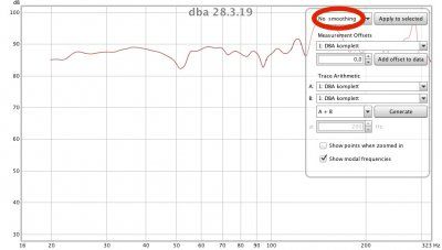

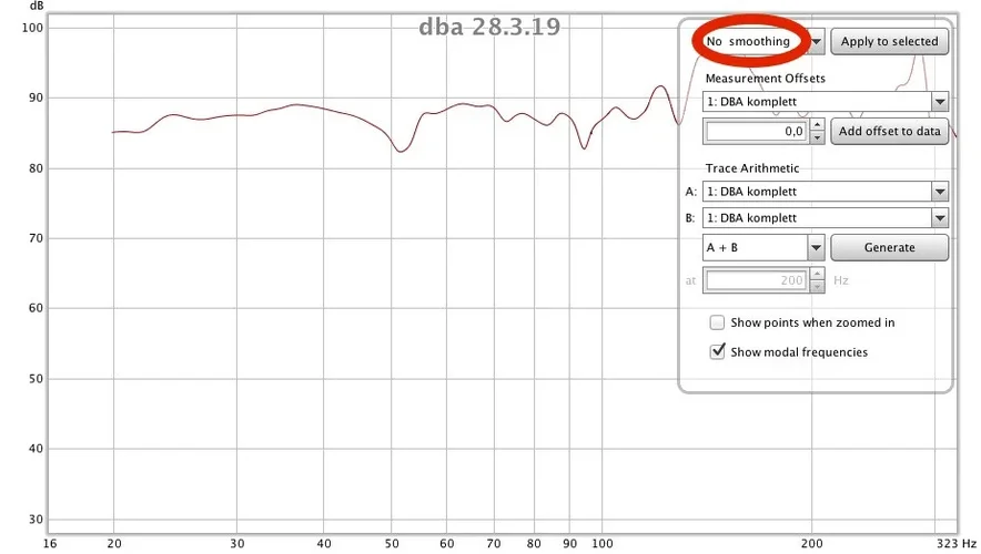

Ich würde sagen, dass das ein gemittelter Frequenzgang ist. Bei höherer Auflösung des Frequenz-Schriebs sind ist das sicher eine gewaltige Berg und Talbahn.
Unterhalb 100 Hz sieht es ganz gut aus.
Dies ist ein "Frequenz-Schrieb" ohne Glättung und ohne die finale Entzerrung.

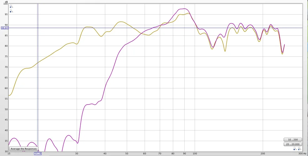

Hab mal eine der letzten Messungen rausgekramt. EInmal mit und einmal ohne Sub. So richtig schön ist das immer noch nicht. Aber, wie gesagt, ich kann arbeiten. Könnte aber vielleicht mal wieder ran gehn und noch etwas optimieren...

Naja.. wenn die Hauptabhöre erst ab (z.B.) ca. 80Hz hörbares Signal liefert, du aber weiter unten beurteilen willst, dann fehlt dieser Bereich.
Spectrum-Analyser helfen da zwar, jedoch ist dies wie blindfliegen nach Instrumenten. Kann also sein, dass man ein heftiges Tiefbassbrummen im Mix hat, der dem Mixdown die Energie raubt sowie auf grossen Lautsprechersystemen sehr dröhnt - ohne dies im Mix zu hören, wird man es übersehen/überhören = also nicht beurteilen und nicht entspr. gg.steuern.
Gleiches gilt übrigens auch für den oberen Bereich so ab 16kHz (sprich : bei Monitoren, die diesen oberen Bereich nicht entspr. wiedergeben können - unterdrücken oder zu sehr betonen).
