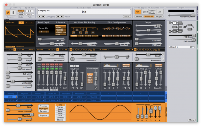

Das ist der erste Softsynth bei dem mir aufgefallen ist, dass man bei Filter EG und Amp EG mit Rechtsklick Temposync einstellen kann.
Kennt ihr andere Softsynth bei denen das auch geht?
Ich finds sehr schade, dass man die Modulatoren nicht modulieren kann. Also zB LFO-Speed.

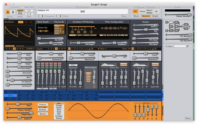

Hab' bisher nur ein wenig damit rumgespielt: Die Hüllkurven sind für mein Gefühl was störrisch, da würde imho 'ne Multi Segment EG was bringen oder man muss umständlicherweise mehrere kombinieren, aber sonst kann (oder könnte) man (mit etwas Zeit) damit wahrscheinlich das meiste abdecken.

MultiStage Envelopes... bi- und unipolar - cool ;-)
