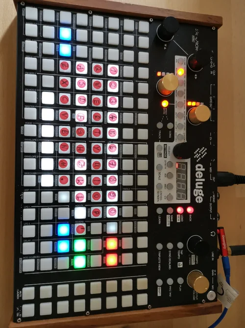

Bin auch bischen am testen, mit dem Looper. Bin mal wieder leicht beeindruckt, was mit der Kiste alles geht. Beta 11, Rohan haut ganz gut rein. Hab allerdings noch keinen neuen Shortcut. Hatte eigentlich gehofft, das die Klebefolie demnächst am Start ist. Da würde ich gern mal erfahren, was da jetzt geht. Ansonsten bin ich auch am überlegen mir die neue Frontplatte von Synthstrom zu holen, wobei ich bisher auch so klar komme. Kann halt die Querty nicht nutzen.
Ich habe mir kleine rote klebepunkte gekauft. Diese dann auf die pads geklebt und dann beschriftet.
Geht echt super so. Bin sogar am überlegen ob ich das so lasse.

Für Überbrückungszwecke, ne schöne Idee :) Bei mir entfernt sich aber so langsam der Aufdruck an einigen Stellen. Ich hoffe mal das die ihren Druck bei der neuen Frontplatte verbessert haben.
