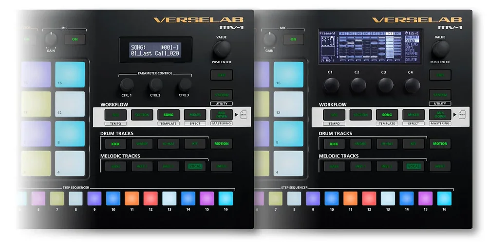

Das Display erinnert mich an meinen alten Kawai K4R.
Mir ist im unten verlinkten Video aufgefallen, dass das Verselab Display tatsächlich noch ein Stück kleiner ist als das von der MC101!
Scheint vielleicht einen besseren Kontrast zu liefern, aber mir hat sich die Frage gestellt, warum da so viel unnötiger Platz um das Display gelassen wurde. Ihr könnt Euch sicherlich denken, was da genau 1zu1 reinpassen würde + ein CTRL4.
Für mich ist das ganz eindeutig wieder eine künstliche Reduzierung. Klar - Minimalismus, ok. Wenn dadurch aber doch wieder mehr Scroll- und Eingabeschritte entstehen bleibt es einfach ein nerviger Umstand. Die Mehrkosten wären wohl nicht groß erwähnenswert gewesen, eher dann die zu direkte Konkurrenz zur MC707. Ach Roland...😒
M.i.a.u.: SORAR und Michael Burman

Roland hätte das Display wie in der MC-707 einbauen können ... Und Edit-Funktionen für den Synthesizer wie bei der MC-707.
Man sieht auf den Produkt-Bildern von MV-1 andererseits aber oft eine Kombi mit einem iPad ...
iPad hat ein viel besseres Display, mit mehr Auflösung usw. Wenn diese Kombi gut funktioniert, wäre es wahrscheinlich sogar besser als MC-707 Standalone.
  • #135
bei artgerechter Nutzung stört das kleine Display wirklich nicht. Man bekommt immer die passenden Informationen für die jeweiligen Funktionen. Das Display von meinem Schmidt ist auch nicht viel größer und der war etwas teurer😊
Wahrscheinlich wäre der relativ günstige Preis bei dem Funktionsumpfang mit einem größeren Display nicht zu machen gewesen.

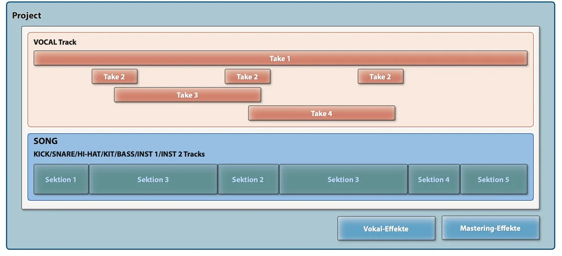

Diese Schemazeichnung aus dem Handbuch lässt mich glauben, dass
1. mehrere Vokal-Tracks parallel spielen können
2. ein Vokal-Track länger als eine Section (max 16 Bars) sein kann.
Kann das jemand bestätigen?
Das Kistchen wäre nämlich interessant für mich zur Aufnahme meiner Handpan und Komposition von Stücken daraus.
Da werde ich sicher mit 4- oder 8-taktigen Loops arbeiten und eben auch mit längeren improvisierten Parts.

  • #141
du hast 16 Vocalspuren die so lang sein können wie Speicherplatz da ist.
MfG.
Frank Kleinwächter
  • #142
Ok, danke.
Was heisst das denn für eine Sektion später im Arrangement: wird da ein Vokaltake, der früher im Arrangement gesetzt wurde, an der richtigen Stelle gestartet, wenn ich im Sektion-Mode diese starte? Hoffe die Frage wurde klar. Im Diagramm oben: Wird Take1 an der richtigen Stelle gestartet, wenn ich Sektion 2 abspiele / vorhöre?
  • #143
du mußt bei dem Verselab schon im voraus entscheiden wie du deinen Song gestalten willst.
Die Arbeitsweise ist wie früher im Studio mit Mischpult und Bandmaschine. Wenn du das Playback fertig hast und darüber deinen Gesang aufnimmst, sind deine Bearbeitungsmöglichkeiten ziemlich eingeschränkt. Würdest du im nachhinein das Playback ändern, wäre dein Gesang an der falschen Stelle im Song.
Beispiel: Du erstellst eine lange Sektion z.B. 4min. und kannst nun auf dem Vokaltrack auf 16 Spuren tun und lassen was du willst ( solange der Speicher reicht ). Beim Einspielen der neuen Spur kannst du die anderen Spuren hören, und hast somit die totale Freiheit. Alles gut.
Wenn du aber einzelne Sektionen mit internen oder externen Sounds belegst entsteht eine Timeline an der sich die Gesangsspur orientiert. Du kannst jetzt immer noch die 16 Vokalspuren belegen, hörst aber im Sektionsmodus nur das Playback. Im Songmodus hörst du das Playback und die Vocalspuren.
MfG.
Frank Kleinwächter
M.i.a.u.: Die Iden des Maerz
  • #144
Habe nicht alles 100% verstanden, aber habe eine grobe Idee bekommen. Danke.
Wenn ich es richtig verstehe, ist es so, dass im Section-Modus nur die Takes gestartet werden, die in dieser Section auch beginnen.
Erst im Songmodus kommt dann alles zusammen.
  • #145
Genau! Du hängst die einzelnen Sektionen an einander und legst dann die 16 Vokalspuren im Songmodus darüber.
