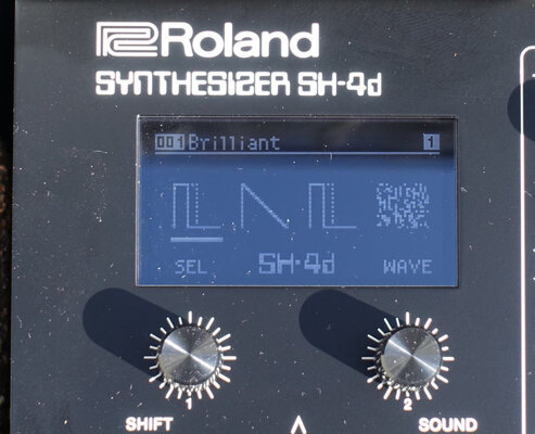

Wurde mir gerade von Youtube angeboten, das ist am Strand und direkt in der Sonne und er hat scheinbar selbst so sein paar Probleme mit der Lesbarkeit🤓

Das hilft vielleicht, ist leider eben erst gekommen, von daher kurz vor 17 Uhr aufgenommen, man muss wegen Spiegelungen aufpassen.
