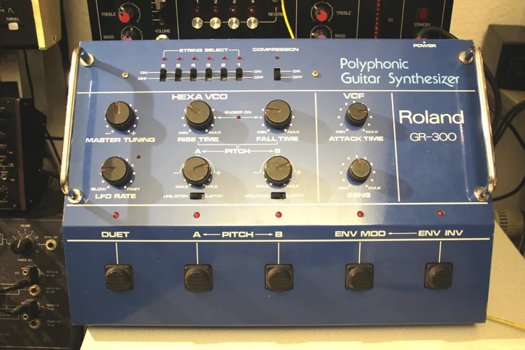

Mal was seltenes: roland gr300, frisch restauriert. kann wenig , klingt gut und ist sehr spacig . muss erst mal alle funktionen testen, leider nicht die original guitarre dabei aber einen passenden steuer pickup, gk1. heisst leider ohne hexafuzz aber immerhin ;-) ton. benutzt den noch jemand hier im forum ? werde die tage mal ein test video machen.gr300.jpg

Habe einen. Bei meinem muss ich aber noch die Tantal Kondensatoren ersetzten, das sollen ja Zeitbomben sein.

gerade gefixt , plus der ta und ein 2bd war defekt, weil die tantals kurzschlissen- läuft aber wieder. die netzelkos sind ich auch gleich mitgetauscht, sahen auch nicht gut aus. der gk1 ist das original pickup mit kabel , 24pin, was beim normalerweise beim gm70 dabei ist , den ich auch schon länger habe. der gk1 hat noch ein kleiner wackler, aber schon lokalisiert, zum glück nicht das pickup. die ibanez ist natürlich top dafür ! so einfach der gr300 ist , macht der doch richtig laune. wie ist der gr500 ?

finde der gr300 trackt viel besser wie der gm70 oder die midi casio, wie die neueren sind , weiss ich nicht und gerade das polyphone ist fett. klingt schon sehr nach roland. mal schauen ob sich die 6 cv / gate rausführen lassen.
Der GR300 hat nur einen VCA und VCF. Die Oszillatoren sind aber 6fach vorhanden. In zu modifizieren und dann 6 Synths zu haben wird nicht funktionieren.
