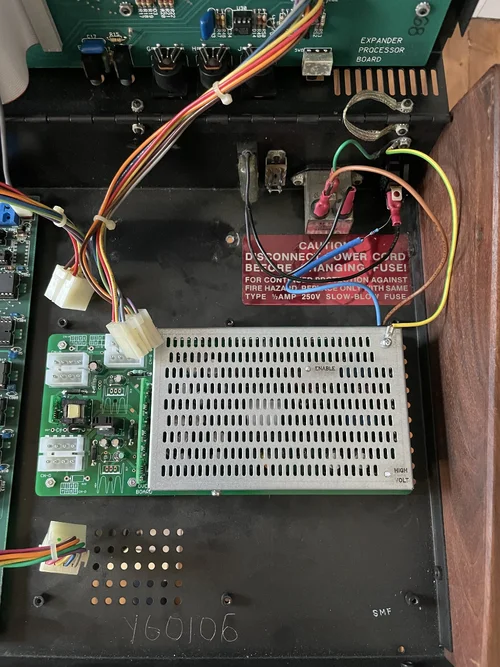

Der Vollständigkeit halber hier auch nochmal:
Bei synthronics.de gibt es tolle, moderne Schaltnetzteile für M12/Xpander.. sowohl für US als für JP Version als Drop-In Replacement.
Der Einbau ist einfach und die PSU funktioniert tadellos. Kein Brummen mehr, keine Hitze mehr, keine Sorgen mehr machen müssen das irgendwelche Spannungsspitzen mir die Displays zerschießen. Mit Überspannungsschutz...etc
Ich finde es prima, dass es Leute gibt, die sich darum kümmern, dass diese Instrumente weiterhin betriebsbereit bleiben können. Die von dir erwähnte Firma ist dabei ein leuchtendes Beispiel. Nicht nur für Oberheim User.
Aber welche Hinweise gibt es darauf, dass das ursprünglich verbaute Netzteil „schädlich“ für das Instrument sei? Es werden hier Spannungsspitzen erwähnt, welche das Display zerstören könnten. Ich befürchte, das sind nur Spekulationen. Ich würde mich wirklich über entsprechende Fakten freuen. Andernfalls bleibe ich bei meiner spontanen, vielleicht arroganten Reaktion: „So ein Quatsch, das habe ich ja noch nie gehört.“
Es gilt ja „Sex sells“ und „Fear sells“
Ich freue mich über Aufklärung.
