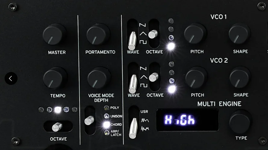

Also mich stört dieses grelle weiß wirklich sehr. Der normale Minilogue ist so schön rot gedimmt und der xd leuchtet wie ein Flutlicht. Kann man die LEDs da nicht irgendwie übermalen und das Display mit Folie überkleben, aber so, daß es hinterher nicht saumäßig aussieht.
Was hättet ihr für Ideen?

Sieht man sogar an den Thomann Bildern wie grell die LED's leuchten.
Das ist ja Augenkrebs²
Also ICH hätte den schon längst aufgeschraubt und die Lämpchen mit Teflon abgedeckt. Vorausgesetzt der Synth funktioniert seit geraumer Zeit, sodaß ich auf die erloschene Garantie verzichten kann.

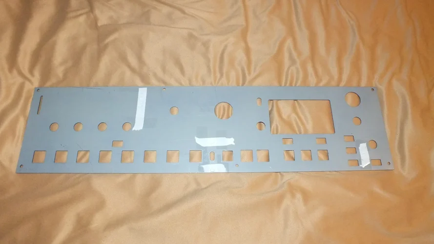

Ich weiß...ist schon ein paar Tage her, aber ich hab noch ein Bild gefunden, wo ich die LED's von der Novation Mininova "gedimmt" hab:
Ist im Prinzip ganz einfach: zugeschnittenes/gerissenes Teflonband über die Löcher von der LED bzw die LED's legen und dann mit einem herkömmlichen Klebestreifen fixieren.
Langsam zusammenbauen, damit das Teflonband genug "Zeit" hat um sich um die LED's zu schmiegen, und fertig ist die Kunst.
