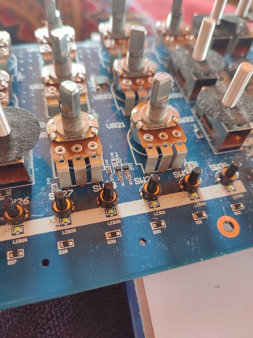

Hallo ihr lieben,
Kann mir jemand sagen wo man diese LEDs findet und wie sie heißen?
LED 30 funktioniert bei meinem Minilogue XD nicht mehr und ich möchte sie wechseln.
LG Simon
Hi,
ich würde erst mal die Diode d29 überprüfen!!
kann mir nicht vorstellen das die LED Defekt ist eher die Diode....
StormB
Hi,
StormB
Die Diode habe ich geprüft, da stimmt alles.
Die LED wiederum geht nicht...
(Habe eine normale LED mit Beinchen drüber gehalten und diese ging auch nicht)
Ich glaube es handelt sich um smd 0603 leds.
Ich weiß nur nicht welche Farbe...
Ich vermute mal Kaltweiß (?)
