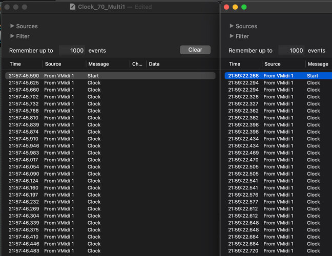

Midi-Clock Multiplier
Nimm einen "dummen" Merger und lege 2 gleiche Clocks an, die können auch aus einer einzigen Quelle stammen (Thrubox), dann hast Du genau das.
Da kann aber nur Eiertanz rauskommen... je nachdem wie das zu empfangende Gerät die Clock Daten Interpretiert. Sobald da Glättungsalgorithmen zum Tragen kommen, die die Midiclock stabilisieren und automatisch Jitter entfernen, funktioniert der Bluff nicht. In der Hochrechnung verdoppelt sich natürlich die Anzahl der empfangenden Clock Signale, aber die DiffTime sieht vermutlich so aus: x....x....x....x.... + x....x....x....x.... = xx....xx....xx....xx.... bzw. x(300µs)x(10000µs)x(300µs)x(10000µs) usw. korrekt wäre aber folgerndes Ergebnis: x..x..x..x..x..x..x..x.. x(5000µs)x(5000µs)x(5000µs) usw.
