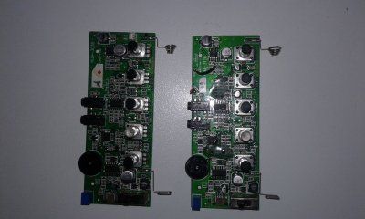

Gibt es denn die Möglichkeit, diese beiden sauber per CV anzusprechen?
Ich hab irgendwo im Hinterkopf, dass nur der erste Monotron leidlich sauber zu spielen ist (hab ich auch mal selbst ausprobiert; war so halbwegs in Ordnung....).

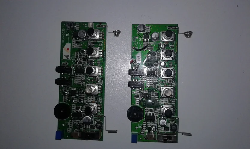

Eigentlich kann man auch nach meinen Informationen nur den Monotron einigermaßen sauber per CV ansprechen. Für mein "duophoner Monotron"-Projekt habe ich gerade zwei Monotron PCBs ausgebaut. Die sehen tatsächlich etwas verschieden aus. Rein elektrisch konnte ich keinen Unterschied feststellen. Jetzt hoffe ich, dass sie relativ gleich auf meine Modifikation reagieren.
Bei Duo und Delay hat die CV Modifikation ergeben, dass sie über Sequencer (MAQ 16/3 und SQ1) einigermaßen ansteuerbar sind. Über CV ging das nicht so gut. Für den Duo habe ich einmal versucht in Ableton eine spezielle Skala anzulegen - habe es aber nicht fertig gemacht. Vieleicht versuche ich das noch mal (MIDI EFFECTS / SCALE).
Mein "2 Oktaven Keyboard" (eventuell schaffe ich aber nur 18 Halbtöne) ist die Vorstufe zu einem Eurorack-Modul in dem ich über ein MTC64 eine Kaskade aus Widerständen ansteuern möchte. Geplant ist, dass bei meinen Monotron Duo- und Delay-Modulen ein steckbarer Eingang für Vrib (Steuerpannung vom Ribboncontroller) entsteht.

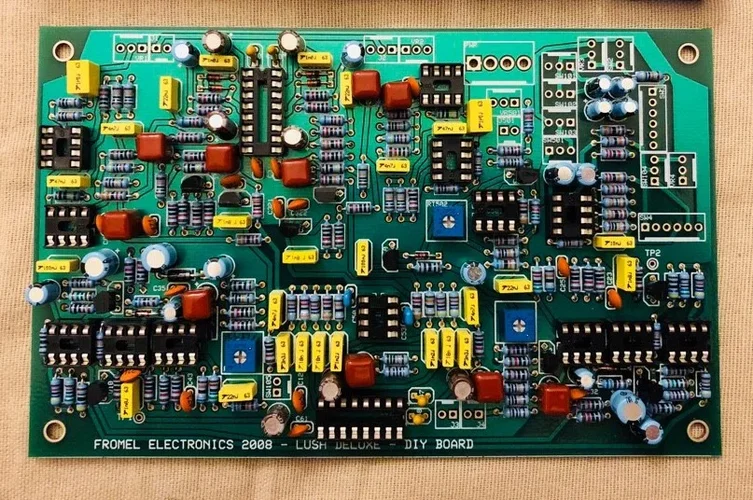

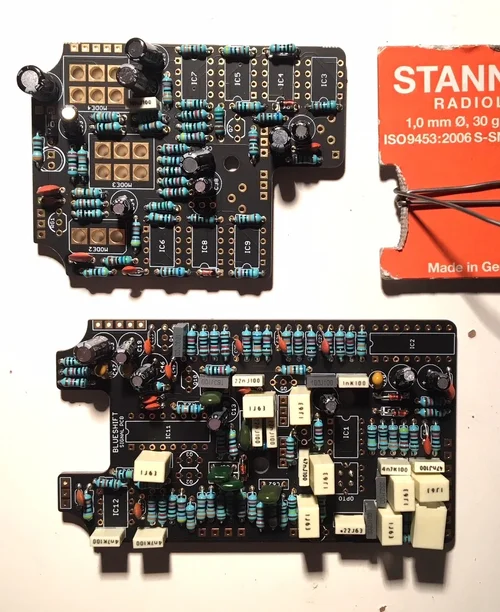

Baue gerade mehr oder weniger gleichzeitig an zwei Boss DC-2 Klonen: dem Aion Blueshift und dem Fromel Lush Deluxe. Das Blueshift habe ich als Kit bei Musikding bestellt, das Fromel aus 2. Hand als bereits bestückte Platine - bin gespannt, ob und wie die beiden klingen, auch im Vergleich zum Original. Das Blueshift hat BBDs von Coolaudio, das Fromel alte von Panasonic.

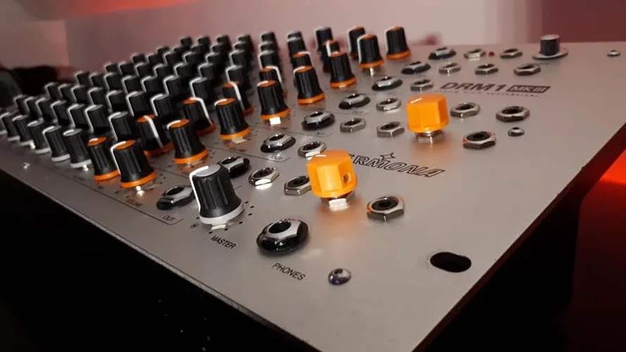

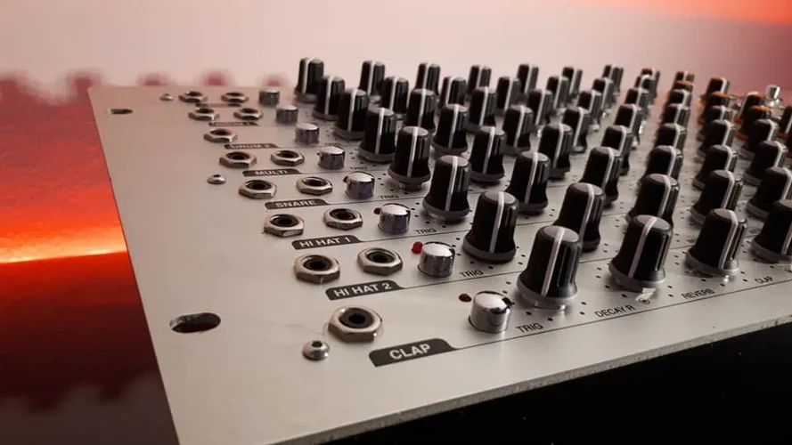

Vermona drm1mkiii als Urlaubsprojekt mit neuem diy:
-trigger in an der Front links
Rechts an der Front:
-pitch cv (Alle bis auf Snare, Clap und HihHat )
-filter cv (Snare HiHat )
CV Pitch 2 +3 fürs Multi
Mult vco 1+2 out mit konstantem volumen
Drum 1+2 vco out mit konstantem volumen
outs dienen der selbstmodulation ander pitch .. wunderbarer Drone synth :)
kingt jetzt so

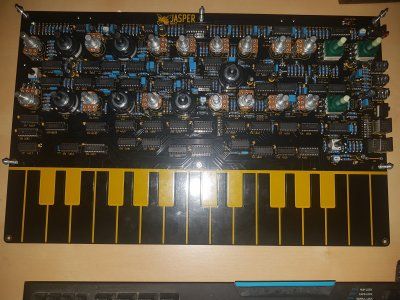

Jaspersynth PCBs sind gestern angekommen; Bestellung bei Mouser ist raus, Kleinkram muss noch zusammengesucht werden.
Mal schauen, ob ich vor dem Herbst noch dazu komme, anzufangen....

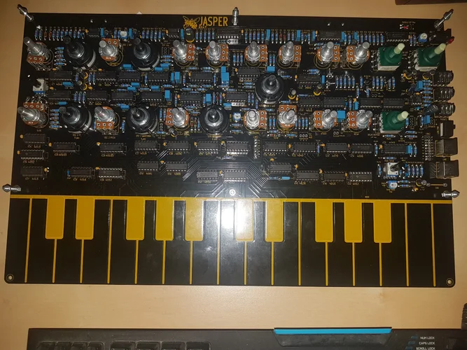

Meiner ist so gut wie fertig. Der Hold Schalter und die drei fliegend verkabelten Potis für die Mixersektion fehlen noch. Einen davon muss ich bei Thonk bestellen. War beim Musikding gerade aus. Und die ganzen Molexsockel fehlen auch noch. Habe ich Depp vergessen, mitzubestellen. Soweit scheint auch alles zu funktionieren. Allerdings ist das Ausgangssignal sehr leise. Mal schauen, ob ichs selbst hinbekomme...
Potis muss ich auch noch besorgen, ebenso ein paar Kleinteile, die bei Mouser mittlerweile nicht mehr erhältlich sind (end of lifetime by manufacturer). Mal schauen, ob ich die erste Oktoberwoche zum Basteln nutze :)

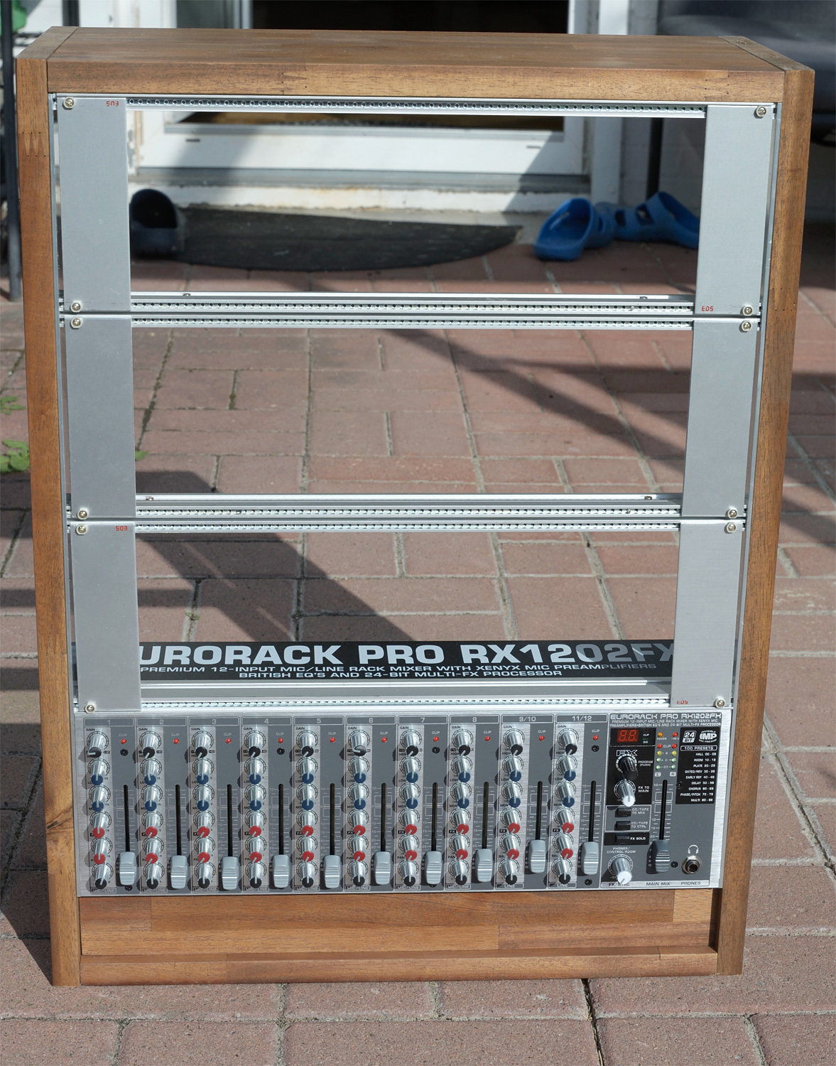

Ist im Moment bei meiner Bastelei insgesamt also ziemlich durchwachsen... ich will das komplett gefüllte Modulgehäuse (das ist fertig und erstrahlt im gleichen Blau wie mein MFOS Ultimate) nächstes Jahr in Fischbach dabeihaben :?
