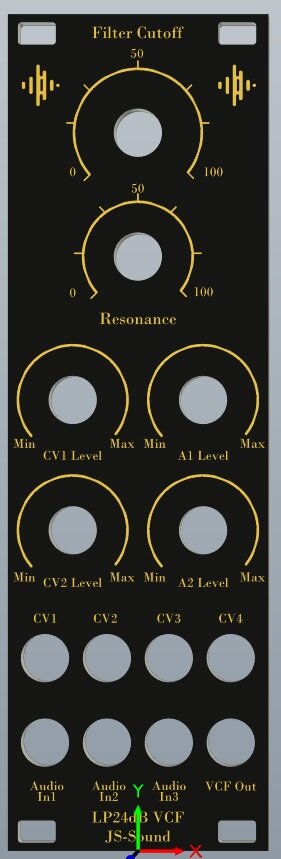

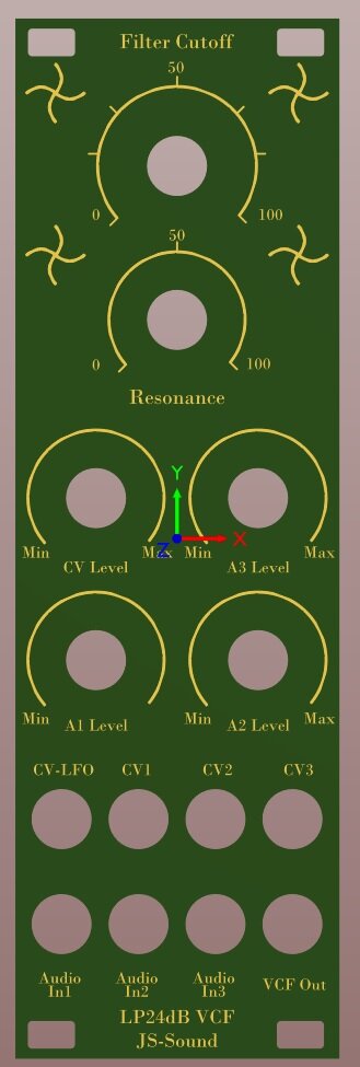

Ich wollte die 3x Potis für Audio In verwenden, so kann man gut den Sound mischen. Für 4x CV In gibt es 1 Poti (J-LFO Eingang). Das Modul ist schmal 8TE aus diesem Grund gibt es für 1x CV nur ein Poti. Mit würde das reichen.
Hast du ein großes Rack und ein paar Mixer? :) Ich verstehe dich schon, aber für jedem anderen Menschen passt besser 3x Eingängen. In dem Transistorkaskade ja steht AS3046 und daziwschen sind BCM847BS und nach dem Filter steht auch AS3046.
Beim Doepfer A120 gibt es nur ein Audio Eingang da muss man auch überlegen was ist besser 3x Audio Eingängen oder 3x CV Potis :) Ich habe mich anders entschieden, denn so kann ich von einem Mixer verzichten und die LFO oder Env. Spannung mir ist leichter zu mischen.

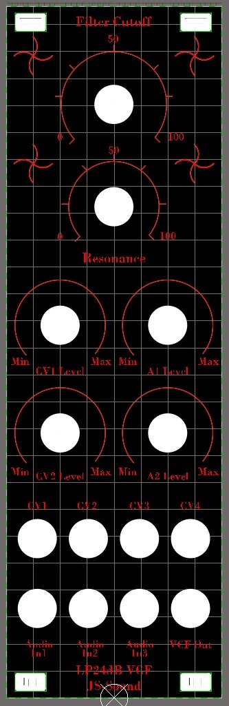

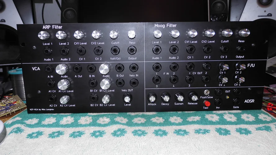

Ich bereits auch das Frontpanel fertig gemacht :)
Ich werde das Panel mit der Farbe schwarz bestellen. Und die Zeichnungen werde ich in Gold machen :)

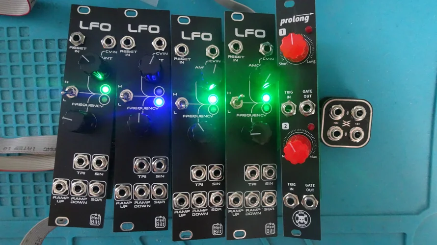

Ein Forumskollege hat mir PCBs und FPs für einen Trigger 2 Gate Converter geschenkt und ein passives flying Multiple. Gestern bin ich noch mit meinem 4. LFO fertig geworden.

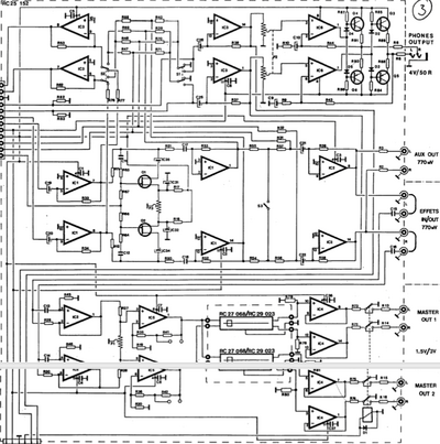

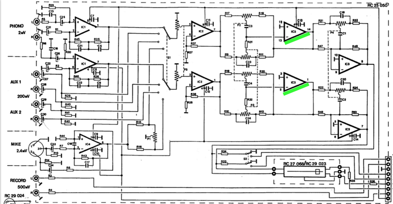

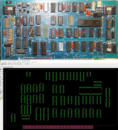

Es gibt zwei Typen von Karten, die es an einem Mischpult betrifft. Kein CV, Audio only.
Karte RC25050 hat einen TL074CN (IC 3, grüne Markierung bitte ignorieren):
Karte RC25152 hat vier TL072CN (IC 1 – 4):
Sollte GND bei allen Adaptern und bei beiden Karten mit einem (1) Massepunkt pro Karte verbunden werden? Welche Kondensatoren für die Adapter benötigt werden, kann ich nicht sagen. Was meinst du?

Hast du das Oszilloskop daheim? Ich habe von beiden Typen Adaptern für DIP8 und auch DIP14 (von mir). Also du kannst auch TL072 und TL074 mit beiden Adaptern austauschen. Bei dem DIP8 Adaptern gibt es nur 2 Layer und ohne GND. Bei meinen Adaptern sind 4 Layer mit 2 bzw.3 Layer GND, damit allen Problemen fast in jedem Fall ausgeschlossen werden können. Bei dem OPA1612 müssen die Filter Kondensatoren so wie in dem Datenblatt steht ganz nah an dem Pin - und + platziert werden. (Direkt am Pin 4 oder 8 funktioniert bereits nicht). Um die langen Wege an der Hauptplatine zu ignorieren, stehen deswegen extra für jeden Pin und auch speziell im Layout angeschlossen 1 Kondensator. Im normalen Fall wird immer 0.1uF dafür verwendet.
GND Punkt kann mit einer Litze über allen Adaptern zu einem gemeinsamen Punkt angeschlossen sein.
Das heißt, du brauchst keine 10 Leitungen (wäre natürlich besser, aber nicht zwingend notwendig) zu 1 GND Punkt auf der Hauptplatine ziehen. Die Schaltung oben sieht ziemlich einfach aus und da sehe ich kein Problem, es soll schon gut funktionieren. Auf dem Bild oben bei R37 und dem IC2 Pin6 und Pin7 falls zu einem Problem kommt, kannst du (falls du löten kannst) 1 Kondensator 47pF zwischen diesen Pin direkt auch anschließen, dann wird gleich Ruhe. Aber wie gesagt in 95% Fällen (die Werte von Widerständen spielen auch eine Rolle, meisten braucht OPA niederohmige Werte wie 820R oder 1.5K für Feedback.) wird ohne weitere Hilfe alles funktionieren. Ich habe diese IC's in RME Fireface UFX2 , Yamaha HS8, Yamaha Montage, Yamaha AN1X, Clavia Nord Lead 3 und inc 30 Synths von meinen Freunden eingebaut und es wäre fatal, wenn irgendwas nicht nach Plan (wegen Fehlfunktion oder Störungen) laufen würde. Mein Kumpel (im Ausland) hat auch lange gezweifelt ob er das bei seinem Allen & Heath Mischpult die NJM45xxx auf OPAxxx wechseln soll. Mit mir hat er 6 Monate über Sinn der Sache diskutiert. Nach 6 Monaten hat er sich doch entscheiden und an einem Kanal zuerst 3 IC's gewechselt. Seitdem diskutiert er nicht mehr und sag mir "Du hast absolut das Recht gehabt und ich war dumm, dass ich dir nicht gleich geglaubt habe) Jetzt macht er das gleiche, was ich vor 3 Jahren schon gemacht habe.... Er wechselt in jedem Device alle Schrott OPV auf exakt diesen. Und schon 100x haben den Schrott Montage und x10.000 Schrott HS8 (wobei bei HS8 sind nicht nur OPV Schrott, sondern war die komplette Schaltung falsch) modifiziert und nur einer hat mir geschrieben "ich habe OPA1612 in China bestellt und ihr Video angeschaut und die NJM45xxx auf die OPA gewechselt, die Boxen sind abgeraucht." Der andere hat mir geschrieben "ich habe in China 20 Stück günstig gekauft und wollte meine HS8 auch modifizieren. Habe die IC's gewechselt und der Sound ist absolut nicht besser geworden!" Also ich bin kein Freund von Fakes und kaufe die Bauteile teuer aber sicher hier in DE.
Für den Kopfhörer Ausgang passt nur OPA1656 (100mA)
Ich hoffe ich habe deine Frage komplett beantwortet.

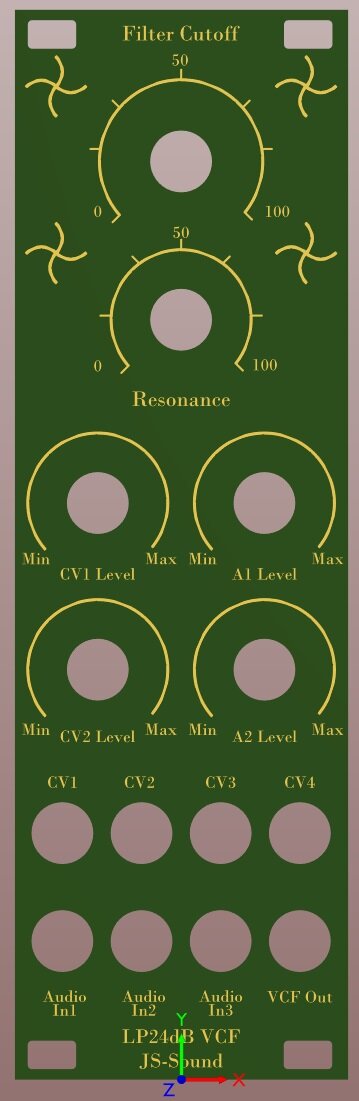

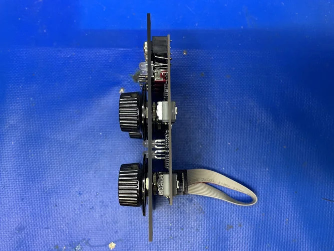

Also Kollege ich wollte dir Danke sagen :) Nach der Überlegung von deinem Vorschlag habe ich doch noch mal den Schaltplan und das Panel geändert :) Es macht schon Sinn 2 x 2 Potis für CV und Audio Eingängen zu machen. So ist doch besser. Bei 8TE ist doch die beste Lösung.
Ich wollte noch 2 LED’s für CV1 und CV2 platzieren um die Geschwindigkeit mit LED’s anzuzeigen, aber leider ich habe keinen Platz für 2 LED’s gefunden.
So wäre es dann richtig?

bitte die Poti für CV und Input nebeneinander, nicht übereinander. Dann kannst du mir auch ein Set zuschicken. Aber bitte nicht mit schwarzer Frontplatte. Irgendwas helles bitte. Kann auch farbig sein :)
Könnte man an Stelle von CV 4 Eingang ein Mini-Poti anbringen, um das Filter manuell zu übersteuern? Oder dort einen einfachen High-Pass Regler anbringen? HP ist sehr wichtig, um den besten Klang zu finden.

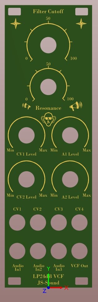

(P.S. die gekreuzten Sinuswellen auf dem Panel erinnern i-wie an Hakenkreuze, das würd ich mir überlegen^^)
oder lieber so? :cool: Das Gesicht kann ich auch weg machen, bin noch beim überlegen :)
Ich verstehe diese (meiner unmaßgeblichen Meinung nach völlig unnötige) "Verzierungswut" von Frontplatten nicht! Nicht nur bei dieser Front, sondern auch bei vielen Anderen im 'professionellen' Umfeld...
Glasklare Beschriftung(en) und Skalen - mehr braucht's nicht. Alles andere ist Spielerei... so wie hier die Sterne, das Gesicht, die Flüstertüten...

Ja du hast recht. Ich habe jetzt das Panel geändert :) Das Panel wird jetzt so. ))) Ich habe jetzt die Daten bei JLCPPCB gespeichert. 20x PCB und 20x Panel (schwarz + Gold) kosten 140,25 Euro + Versand 15,88 Euro + Zoll und so weiter +29,67 Euro. Der gesamte Preis ist 185,80. :sad:
Statt einzelne LEDs zu verbauen, könntest du bei den CV1/CV2 Level Potis welche mit beleuchteter Achse nehmen. und die darin integrierte LED zur Anzeige der CV Spannungen nutzen.
Also sowas in der Art:
Dafür bräuchtest du nichtmal extra Bohrungen im Panel, du müssest nur das PCB etwas umstricken.
Noch schicker wäre es, wenn die entsprechenden Klinkenbuchsen einen Leuchtring hätten.
Leider finde ich dazu im Netz nichts aber ich bilde mir ein, daß ich solche beleuchteten Buchsen schonmal irgendwo gesehen habe.

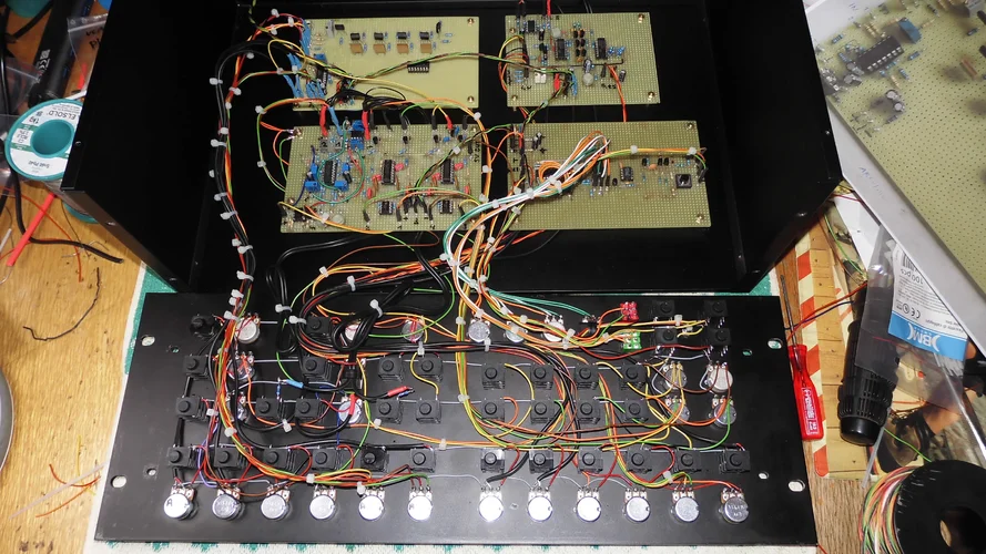

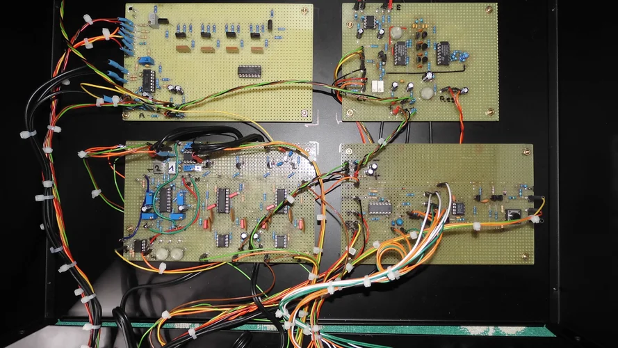

Habe das dritte Modul meines 19 Zoll Modularsynthies fertiggebaut. Wenn das Netzteil fertig ist, dann ist der Synth in der Grundkonfiguration komplett :)
