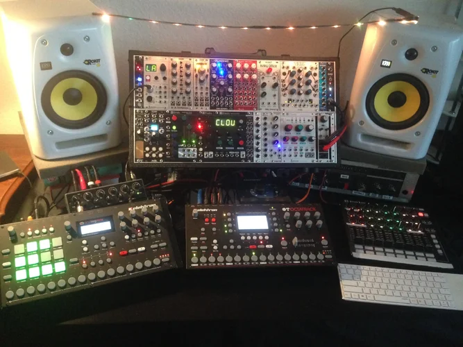

Jan_B schrieb:
Und alle anderen möchte ich ermuntern doch mal Live-Setup-Ideen zu posten, OT + Drummaschine + Synths.
Mein "mobiles Setup"... :selfhammer:
