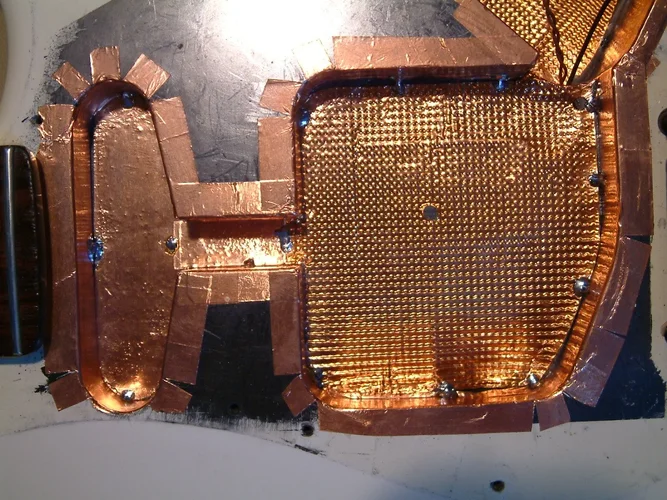

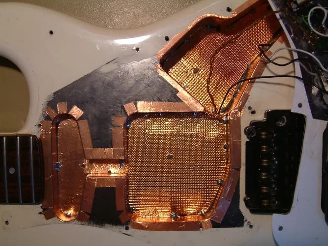

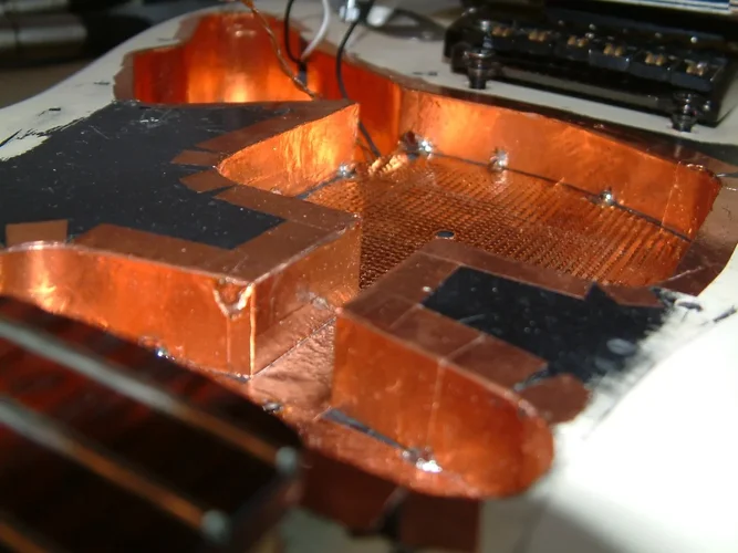

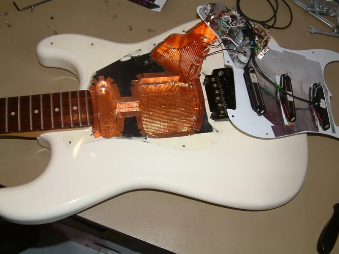

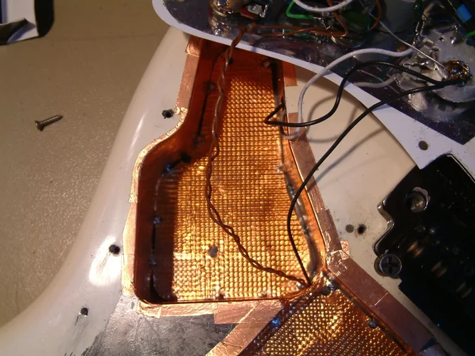

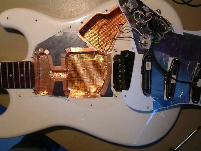

Ist zwar kein Bass, aber so sieht die Abschirmung meiner Strat aus... das 'geriffelte' Kupfer ist von den Deckeln von HF-Baugruppen, welche damals bei uns auf der Arbeit entsorgt wurden. Da war die Kupferfolie zusätzlich zur Abschirmung als eigene Lage unter dem eigentlichen Deckel angebracht - hab' ich mir sogleich 'organisiert' ;-) Die Kupferstreifen sind selbstklebende Reststücke aus der Produktion von DSL-Kabeln, die wir eine kurze Weile bei uns gefertigt haben (Scheixx-Job!). Aber für's Shielding klasse. Dann alles noch miteinander an div. Punkten verlötet und auf Masse gelegt. Viel ruhiger danach. Das 'graue' an der Klampfe ist ein Graphit-Lack, den der Vorbesitzer, ebenfalls zur Abschirmung, aufgetragen hatte. Ebenso die metallisierte Folie auf der Rückseite des Pickguards.
Klampfe 1.JPGKlampfe 2.JPGKlampfe 3.JPGKlampfe 4.JPGKlampfe 5.JPGKlampfe 6.JPG

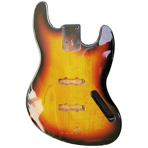

Ich habe ja den Body komplettt nackt gekauft. Nur Holz – sonst nix. Bzw., ich habe inkl. Pickguard und allem dran gekauft, aber der Body selbst war komplett unbehandelt. Nur Holz. Und am Pickguard auch keine Metall-Folie dran.
Und nach dem Zusammenbau war der Klang ok, und ich habe nix mehr daran geändert. Lediglich den Pickup habe ich vom RockBass verbaut. Eigentlich war der Pickup im RockBass an aktive Elektronik angeschlossen, aber ich habe passiv verlötet, und es war klanglich ok. Keine tiefen Bässe, aber ich spiele ja zu den Drums, und da kann ich eine tiefe Bass-Boom-Drum einbauen, die genug Tiefe einbringt.

Wichtig ist, dass der Kupferschild mit der Masse verbunden ist.
Was heißt das für Dummies? Was ist die Masse und womit verbinde ich sie? :oops:

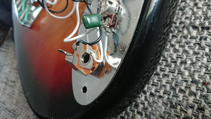

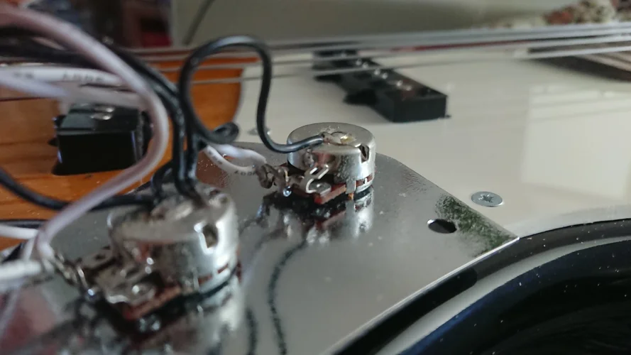

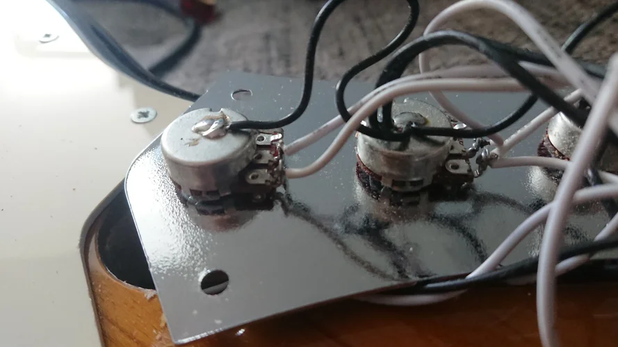

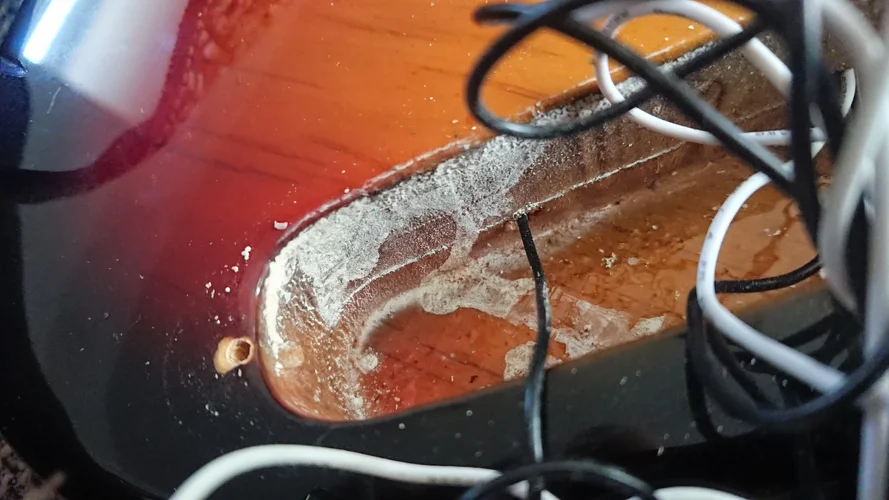

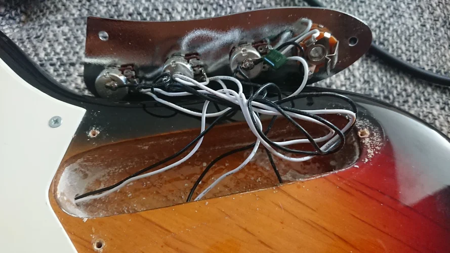

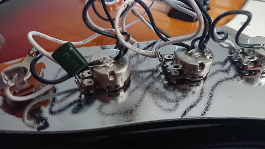

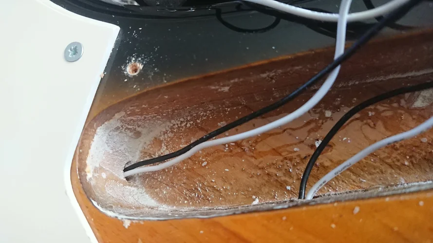

Ohje.. Ich habe mal die Elektronikabdeckung aufgeschraubt.. Sieht gar nicht mal so gut aus..
Die Lötstellen konnte ich nicht besser abfotografieren.. Mein Handy macht nicht die besten Nahaufnahmen.
Es sieht jedenfalls nach sehr viel Liebe zum Detail aus.

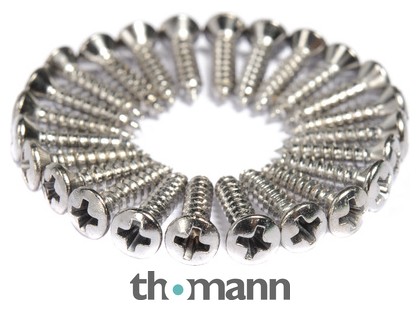

Außerdem werde ich längere Schrauben brauchen.. Die Löcher sind ausgelutscht. Der Vorbesitzer war wohl auch ein Grobmotoriker.. Naja, Bassspieler..
Ob er eine aktive Elektronik eingebaut hat und die Batterie ist ausgelaufen? :denk:
Löcher im Holz kann man wieder mit Holz oder sonst was zumachen. Mit Stielen von Streichhölzern mit Holzleim drauf oder verdünnte Holzpaste oder sonst was wie irgendwelche aushärtende Flüssigkleber etc. ...
Streichhölzer rein leimen hilft immer. Hier dürften sie zu dick sein, also der Länge nach spalten, bis es passt.
Ohne den Zündkopf, latürnich.

Und wie setze ich das praktisch beim Kupfer oder der Farbe um? :guckstdu:
Kabel dranschrauben/löten. In dem Video ungefähr bei 0:35, da lötet der Typ Kabel an die Kupferfolie und die Kabel sind wiederum mit der restlichen Elektrik verbunden. In meinem Fender ist an dem Massekabel ein Öse, die in das Fach eingeschraubt ist.
Auf Deinen Fotos ist das alles, was mit schwarzen Kabeln verbunden ist. Die Potigehäuse, die Buchse...
Auf Deinem Foto von dem Elektikfach DSC_0089.JPG sieht man drei schwarze Drähte. Die zwei linken kommen von den Pickups, der rechte, einzelne, geht durch eine Bohrung im Holz direkt unter die Brücke und verbindet die Brücke mit der Masse.

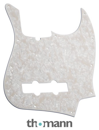

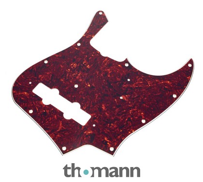

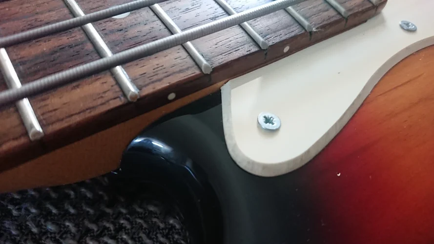

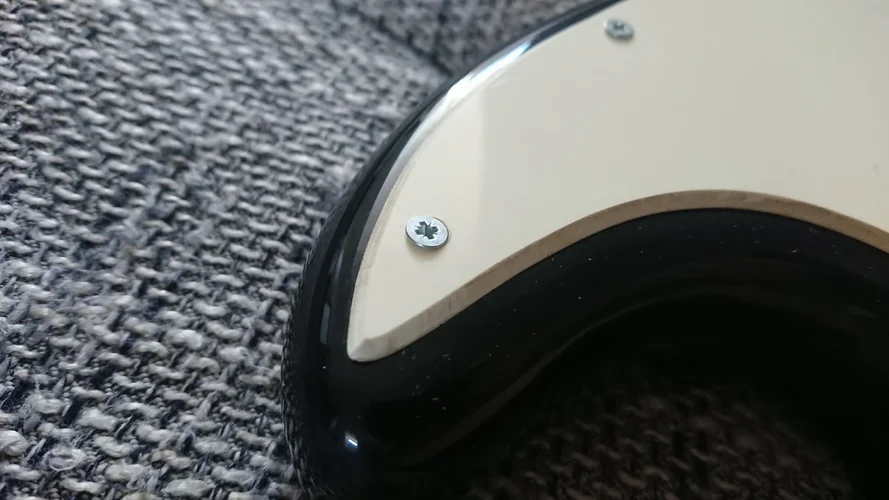

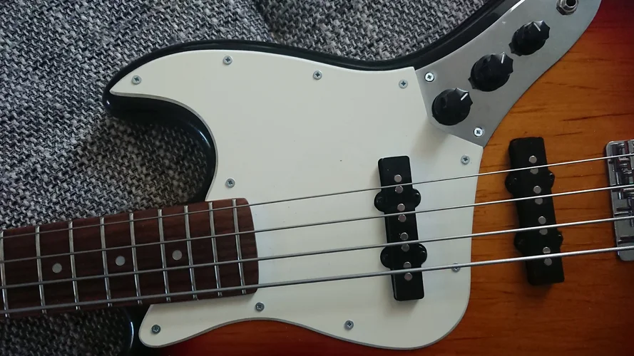

Ob die SPAX-Schrauben am Pickguard original sind?..:selfhammer:
Mir ist grad aufgefallen, dass der Pickguard wohl ein ein Selbstbauobjekt ist.. Ziemlich liederlich nachgebaut ?
Bei der Abholung dachte ich, dass es so normal ist, aber auf Thomannbildern sieht der JB-20 doch etwas besser verarbeitet aus. Bei meinem ist es einlagiges Plastik, bei dem die Kanten mit irgendwas schräg abgeschliffen worden. Definitiv Handarbeit eines Laien.
Die Schrauben sind wohl auch das Erstbeste was es im Baumarkt gab.
Naja.. Hab wohl einen Fiat gekauft.. Aber was soll's..

Pickguard 50 Euro? :D

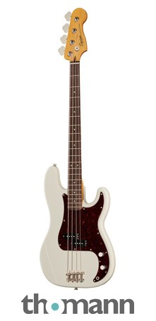

Und schon sind wir in einem Bereich, wo Du Dir einen nigelnagelneuen Squire kaufen könntest :)
(den hat ein Kumpel von mir, ein Traum ;-)
Bei ebay gibt es Pickguards in allen Farben mit Schrauben für 10€. Die sind zwar aus China, aber auch nicht schlechter, als original Fender Teile. Hier z.B. https://www.ebay.de/itm/Verschieden...ckguard-Scratch-Plate-fur-Fender/263547215361
Oder hier, für knapp 6€ https://www.ebay.de/itm/J-Bass-Pick...-Standard-4-Strings-Jazz-JB-Bass/283316147413
