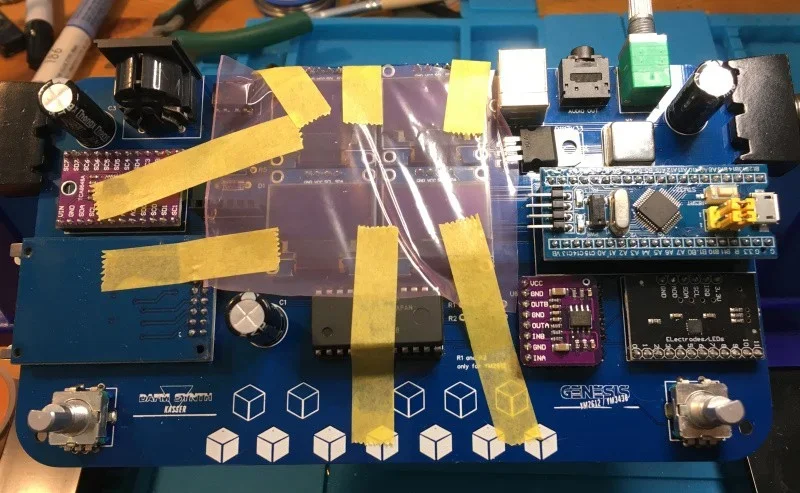

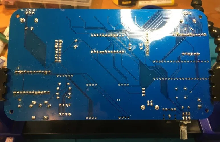

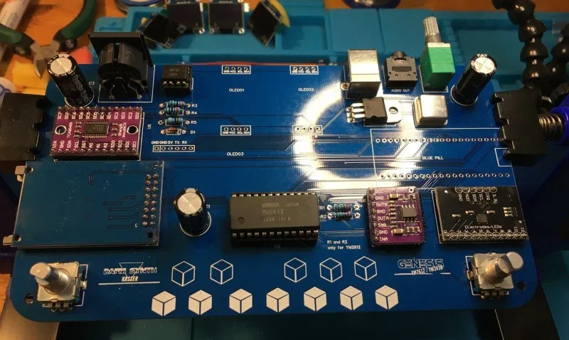

ich bin gestern endlich dazu gekommen, das Kit auszpacken und zusammenzulöten
Nachdem ich zur Übung den Phaser von Musikding gebaut hatte, ging der Zusammenbau recht flott von der Hand; saß vielleicht insgesamt 4h dran:
Ist natürlich noch ungeklärt, ob es dann auch funktioniert, aber die Lötstellen sind soweit ich es messen konnte, schon mal in Ordnung. ;-)
(da ich die Bauteile mit Abklebeband fixiere, damit sie beim Löten überkopf nicht herausfallen, habe ich versehentlich die Schutzfolien von den Displays mit abgezogen :dunno:Also erst mal ein Stück Tütenfolie drübergeklebt, damit kein Lötfett drankommt)

Im Nachhinein wäre es vielleicht schlauer gewesen, die Displays auf höhere Sockel zu setzen oder auf ein eigenes Board zu packen, weil nun etliche Bauteile höher als die Displays sind, und entsprechende Aussparungen im Case brauchen - scheint aber so Standard und gewollt zu sein, wenn man die Bilder auf der Anbieterseite vergleicht.

kurzes Update dazu: Ist tatsächlich beim ersten Versuch angesprungen und funktioniert. ?
