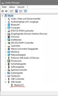

...besonders komfortabel oder selbsterklärend ist das ja alles nicht. Update auf 2.0 mit Zadig STM Bootloader habe ich gerade hin bekommen - in der Neutron App wird aber immer noch "Neutron not connected" angezeigt. In der Systemsteuerung Win10 wird aber im Bereich USB Device der Neutron angezeigt.
Hat von den Neutron Usern unter euch eine Idee?
Ja wie auch hier schon besprochen ... Neutron als Device unter Midi auswählen....
Ja Danke, hatte ich 1-2 Seiten zuvor auch gesehen. In der App / Midi sehe ich keinen Neutron. Verstehe ich jetzt nicht so ganz oder aber habe ich irgendwo einen Fehler gemacht. Firmware install war vorhin kein Problem.
Moin Moin, no chance - in der App erscheint im Bereich Midi kein Neutron. Die Tastenkombi OSC SYNC und PARAPHON zeigt den Softwarestand 2.0 an. In der Systemsteuerung habe ich auch den Neutron drin. Hat da jemand eine Idee? Ich finds katastrophal wie kompliziert man das seitens des Herstellers dem User macht! system.JPG

Moin Moin, no chance - in der App erscheint im Bereich Midi kein Neutron. Die Tastenkombi OSC SYNC und PARAPHON zeigt den Softwarestand 2.0 an. In der Systemsteuerung habe ich auch den Neutron drin. Hat da jemand eine Idee? Ich finds katastrophal wie kompliziert man das seitens des Herstellers dem User macht! Anhang anzeigen 44650
hast du noch mehr midi geräte? zeigt er die denn in der App an?
Ja, habe z.B. 1 x Novation Remote SL 49 MKII und 1 x Novation Remote SL37 (1.Version) und noch den Roland System 1m über USB dran. (die anderen externen Synth mit regulärem Midi interessieren ja nicht). Die voher genannten werden auch in der Neutron App angezeigt.
Es gibt von Korg einen USB Device Installer und einen De-Installer.Hintergrund ist,das manche Korg USB Geräte nicht erkannt werden wenn deren USB Port Adresse größer 10 ist. Vielleicht liegt das bei denen Neutron auch vor,obwohl ich bei meinem keine Probleme hatte.Wenn der Korg Monologue zB nicht erkannt wird ,habe ich einfach einen der ersten 10 Usb Treiber erstmal entfernt, dann den Monologue installiert auf den frei gewordenen und den Deinstallierten erneut .Praktisch einfach die Reihenfolge geändert.
Ok dann hängt es irgendwo in dein System ... da bin ich dann raus hab kein plan von windows

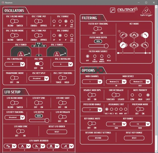

Bingo - hab´s hinbekommen :) Habe den Zadig Treiber entfernt und den Windows Audio Treiber manuell zugewiesen und siehe da, der Neutron ist sichtbar! Super - Danke euch für eure Bemühungen!
