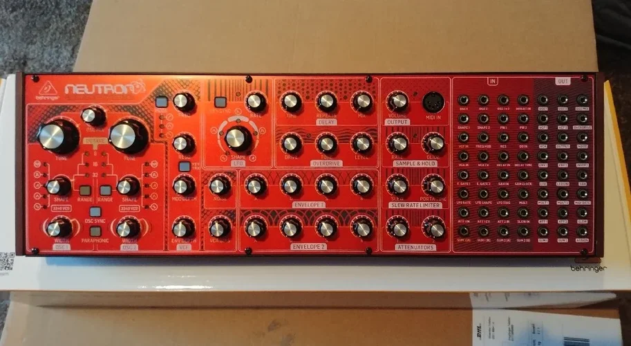

Ich habe noch wenig Erfahrung mit der modularen Denkweise und daher diverse (vermutlich sehr einfache) Verständnisfragen zur Patchbay des Neutron.
z.B. Wie kann ich eine Hüllkurve invertieren?
Gesundes Neues erst mal.
Die Hüllkurve 2 des Neutron wird auch invertiert ausgegeben. ( INV Out ganz rechts 4. Patchpunk von oben unterhalb Noise )
Der MiniBrute2 hat in der Patchbay einen Signalinverter ansonsten ein Eurorackmodul nehmen.
Na man kann vieles mit einer investierten Hüllkurve anstellen. Zum Beispiel in einen Osc In um percussives zu erzeugen .Praktisch die Tonhöhe zu modellieren evtl. einen der beiden Abschwächer dazwischen.Probier einfach rum. Manchmal solltest du nicht zu viel drüber nachdenken...."was wäre wenn ".Einfach Patche und Schrauben und nur wenn du konkret was reproduzieren willst ,was du schon kennst, die Birne wieder einschalten.So entstehen manchmal die tollsten Sachen.
Lass uns z.B. die Hüllkurve des Filters (Env 2) invertieren.
INV Out nach VCF In -> Stille
INV Out nach Freq Mod In -> Hüllkurve bleibt unverändert
VCA krieg ich auch nicht invertiert.
Huii..ganz einfach.
Inv.Env2 zu FreqMod In...hörst du nichts WEIL ModDepht Pot als Abschwächer dient. (links neben Noise )!!! Also hochdrehen den Pot
VCF In ist der Filtereingang nach dem Mischer! Was soll die invertierte Hüllkurve da drin??? Die inv. Spannung von Env2 kannst du nicht hören!! ( Es seih du hast irgendwas ganz Besonderes mit den Ohren !)
Wenn du den VCA mit der Inv.Env2 modulieren willst, musst du einen Attenuator dazwischen stöpseln sonst kannst du nichts dosieren....im Gegensatz zu Frequ.Mod ist
da kein Abschwächer vor dem VCA. DAS IST EIN FEHLER IM BLOCKSCHALTBILD!!!!

Sehr schön, Danke, VCF hat geklappt!
Bei VCA komm ich allerdings noch nicht weiter.
INV Out -> Att 1 CV In, sowie
Att 1 Out -> VCA CV In
ergibt bei mir bei hoher Att 1 Poti Stellung sehr leisen Ton, dessen Lautstärke mit dem LFO schwingt.
Nachtrag: Das Schwingen war die Pulsweite, da Att 2 Poti nicht auf 0 stand. Jetzt hör ich gar keinen Ton mehr.
Macht zwar wenig Sinn den Vca mit Inv.Env. zu steuern.Müsst ich probieren, wie das funktioniert. Fakt ist Att.1 CvIn ist der Steuereingang um den Att.1 mit einer Cv zu steuern.Der Eingang um den Anteil mit dem Pot am Ausgang zu regeln ist der Patchpunkt daneben!Du kannst so keinen Effekt erziehlen!Du hast falsch gepatcht!
