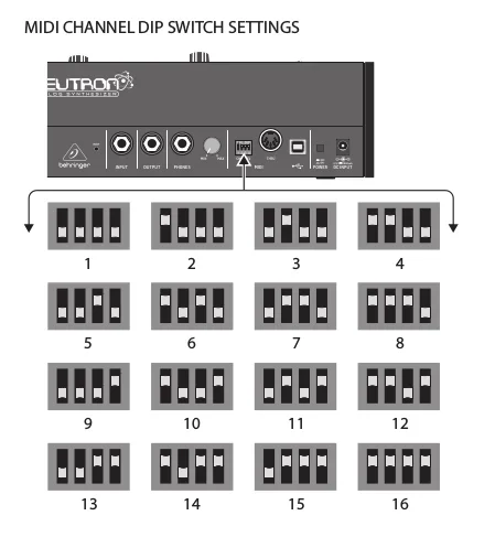

Meiner empfängt nur, wenn ich auf MIDI-Kanal 2 sende, obwohl er auf Kanal 1 eingestellt ist. Egal ob ihn mit dem Circuit oder dem Octa triggere. Vielleicht ging er deswegen als Rückläufer in die Statistik.
Den MIDI-Kanal kann man nicht per App einstellen, dafür gibt es das Mäuseklavier auf der Rückseite..
Jo, KANAL 0 gibt es nicht, daher Schalter "1" aktiviert bedeutet KANAL 2, und Schalter "1" deaktiviert KANAL 1.
Alle 4 Schalter aktiviert ergeben eigentlich 15 (binär 1111 = dezimal 15), als KANAL aber 16.
