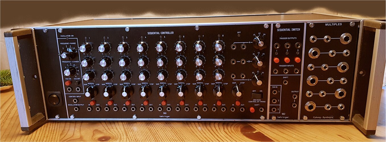

Ich habe einen Behringer "960" nebst Sequential Switch und einem 3,5 zu 6,5mm Klinkenbuchsen Adapter (DIY) in ein 19" Gehäuse eingebaut. Allerdings habe ich da ein kleines Netzteil mit eingebaut damit der Sequenzer auch eigenständig arbeiten kann. Wäre das eine Überlegung wert?
