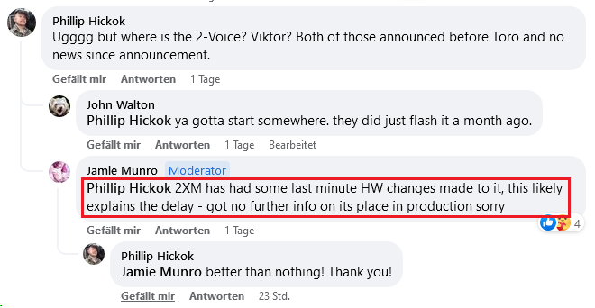

Habe ich gerade durch Zufall in einem Thread zum Behringer Toro gelesen. Scheinbar gibt es eine Verzögerung:
