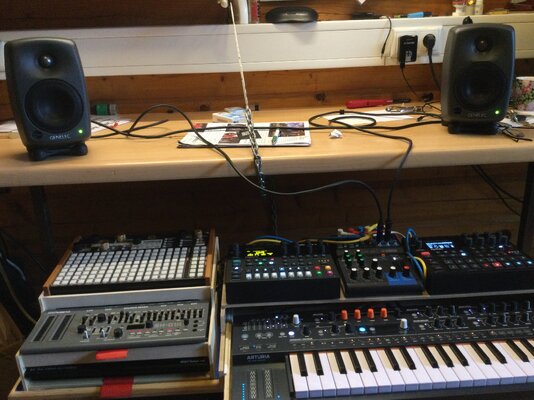

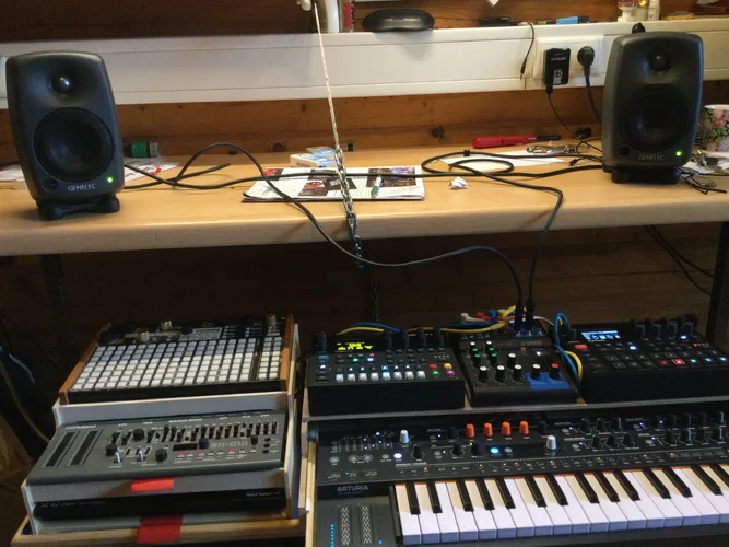

Die KSDigital D-80 hab ich nach wie vor. Ich brauchte was kleines für den Tisch, für den Fall, dass ich zu faul bin, die D80 auf die Stative zu wuchten. Bisher hab ich dafür Minirigs 2.1 verwendet. Die sind zwar nicht schlecht für den Rucksack, die Genelecs haben mir nun jedoch gezeigt, dass die Minirigs die Höhen etwas vernachlässigen.

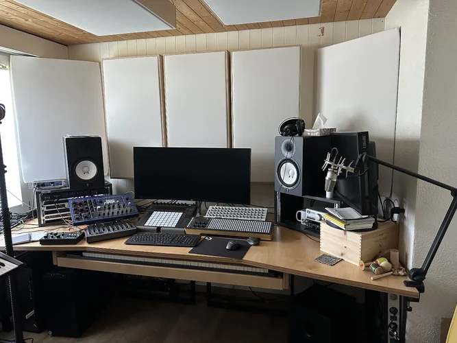

Ich hab nen Paar Yamaha HS80 inkl. Sub, würde aber gern noch was anderes dazu nehmen bis max 2500.- fürs Paar. Mein Raum ist allerdings recht klein (8qm, siehe Attachment) daher wären die neuen ADAM 8H wohl ne Nummer zu gross, oder?

Schau dir mal die Lütten von PSI an oder Amphion, würden dein Tun wohl deutlich aufwerten

Ich wuerde erstmal die Monitore entkopplen und nichts drauflegen. Bei dem Geschepper bringen dann PSI auch nichts.
Warum was anderes dazu?
Meine Erfahrung ist: wenn Du eine Abhöre hast, die Du gewohnt bist und mit der Du einigermaßen zufrieden bist, dann nimm Dir irgendwelche(!) zwei anderen Abhören dazu - einfach damit Du am gleichen Platz auch auf anderen Lautsprechern hörst.
Ich würde auf alle Fälle immer irgendwas Auratone-mäßiges ohne große Bässe aber dafür unidirektional nehmen - für die Beurteilung des Stereobildes immer noch ungeschlagen.
Als zweiter Ergänzung dann noch was fürs "Vergnügen", was nicht so unbedingt linear ist, aber zB dafür Wumms hat.
weil ich mehr Bumms brauche
Mehr Bumms bei 8qm wird vorallem im Nachbarzimmer ankommen, aber nicht bei Dir an der Abhörposition. 30Hz haben eine Wellenlänge von etwa 11,40m; das heißt das Maximum eine Halbwelle bräuchte ein Raumausdehnung von 5,90m, um sich zu entwickeln.
bessere Auflösung was Tiefenstaffelung und Transienten angeht.
Genelec 8040 oder 8340 (ich hab 8350)
KRK V8 S4 (habe ich nur mal einen Tag drauf gearbeitet, fand ich aber sehr fein)
Neumann wurde schon erwähnt
Ein Raum , dessen Abmessungen klein gegen die Wellenlänge ist, wird einfach komplett und gleichmäßig "aufgepumpt", der Druck ist überall gleich und folgt direkt der Anregung.
Membran vor, Volumen des Raums wird kleiner, Druck steigt. Der Raum ist so klein, dass die Schallgeschwindigkeit praktisch keine Rolle spielt, der Druck ist sozusagen sofort an der Wand angekommen.
Das Ohr ist ein reiner Druckempfänger, das kann also auch nix anderes hören.
Extremfall ist übrigens der Kopfhörer, da sind die Abstände ja nur im 10mm-Bereich, und trotzdem geht damit Basswiedergabe bis zu den tiefsten hörbaren Frequenzen hervorragend.
(Das die Basswirkung auf den Körper fehlt und der Bass daher drucklos wirkt, ist dann noch mal eine andere Baustelle. )

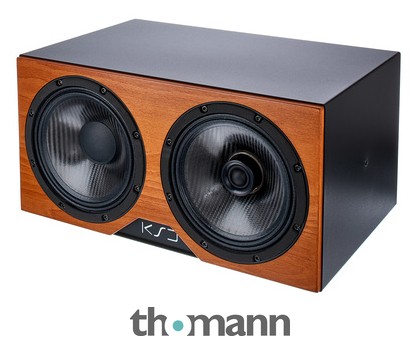

Mehr Bumms und Auflösung für 2800€:
Was bringen denn die ganzen Subwoofer zu den Hamaha HS80M oder HS8. Nur gematsche. Die Yamaha HS80M hatte ixh vor 8 oder 10 Jahren auch mal. Für Anfänger Abhöre ok, aber auch net der Brüller.
Einfach ein paar gute 3-Wege Abhöre und schon hört man in allen Lagen super nach langem Einhören.
KS Digital C88.
Das ist die günstige Wunderwaffe.
Kommt auch kein Neumann mit.

Die KS Digital C88 sehen sehr interessant aus und haben zudem den Vorteil, dass sie keinen Abstand zur Wand haben müssen, wie die meisten Bassreflex Boxen. Ich habe nämlich so gut wie keinen Abstand zur Wand aufgrund der bescheidenen Platzverhältnisse.
