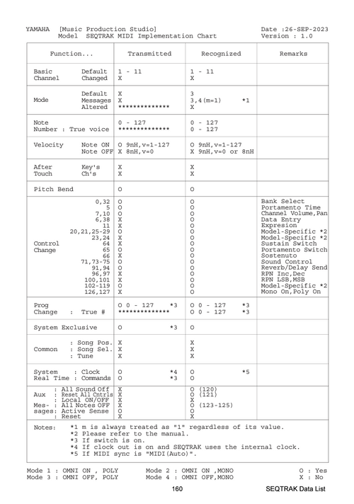

Sagt mal. Ich habe nur mal so ein bisschen quergelesen, hier und im übrigen Internet, aber folgende Frage hat sich mir bisher nicht wirklich beantwortet: Kann man den Seqtrak als Sequencer für externes Midi-Gear benutzen? Also, alles im Seqtrak programmieren (bzw: funktioniert der Import von Midi-Files eigentlich?) und dann an beispielsweise an einen oder mehrere Volcas rausschicken?
Gute Frage, ist schon wieder so lange her. Habs nie ausprobiert, da seine Qualitäten eher bei den internen Sounds liegen. Wenn er senden kann, dann nur auf festen Kanälen. Dass Clock rausgeht, kann ich bestätigen. MIDI Files kann er nicht lesen.
Ja habe das mal mit ner MC101 gemacht. Externer Sequenzer geht generell.
Für die Synth Tracks (Channel 8,9 &10 2xAWM2,DX) ist der Sequenzer Polyphone(8 bzw 16 Voices glaube ich). Die Drum Tracks (Channel 1-7) sind nur Mono.
Sampler Sequenzer bin ich mir nicht mehr sicher.
Thema ist, dass halt immer ein Ton rauskommt, d.h. du must den Track den du sequenziert hast das Volume auf 0 stellen or muten.
MIDI Import geht nur über Recorden.

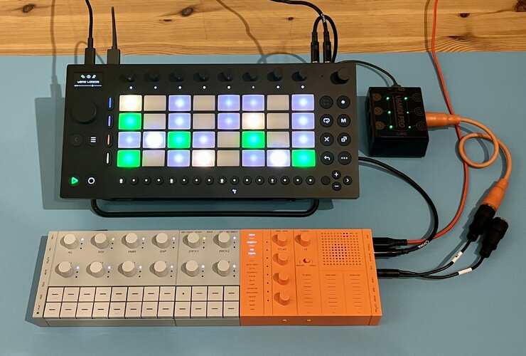

Geht grundsätzlich. Macht im Moment aber noch nicht so viel Spaß, weil die beiden Kisten in Sachen MIDI ziemlich aneinander vorbeireden. Wenn du den Seqtrak als Soundmodul für den Move nutzen willst, brauchst du eine Lösung, die dir die MIDI-Kanäle neu mappt. Hier das U6MIDI Pro. Und selbst dann kannst du nur einen der drei Seqtrak-Synths nutzen.
Alternativ kannst du die beiden im Sync betreiben, mit dem Move als Master.
Tatsächlich dachte ich im Augenblick eher an eine „parallele“ Nutzung in den Fällen, wo mir die Spuren des Move nicht reichen. Aber so eine MIDI-Krücke bräuchte ich dann wohl trotzdem für eine Clock, richtig?
Bin hier auch eher zufällig reingestolpert, hatte den Seqtrak bis dato nicht auf dem Schirm. Naja, mal schauen.
Sieht aber gut aus, so als kleines mobiles Set.
Ja, von MIDI mal abgesehen, passen die beiden wie die Faust aufs Auge. Bei mir kommt noch hinzu, dass mir die Synthpresets im Move nicht so wirklich gefallen, die im Seqtrak hingegen sehr.
Zu deiner Frage: Die beiden laufen problemlos im Sync. Das Problem ist, dass du beim Move den MIDI Out aktivieren musst, wenn er Clock liefern soll. Dann liefert der Move aber auch die Noten des Tracks nach draußen. Da der Move immer auf Kanal 1 sendet, wird damit die erste Drumspur im Seqtrak getriggert. Also brauchst du einen MIDI-Filter, um die Noten rauszufiltern bzw. ein MIDI-Interface, das das kann.
Wie gesagt: Solange Ableton nicht die MIDI-Optionen des Move erweitert, ist das alles relativ umständlich. Aber wenn es mal soweit ist, wird das eine ziemliche geile Kombi für ziemlich wenig Geld.
Nachtrag:
Oder du lässt im Sync-Betrieb die MIDI-Spur im Move einfach leer. Dann brauchst du kein MIDI-Interface: Einfach die beiden Geräte mit einem stinknormalen USB-Kabel verbinden. MIDI Clock und Start/Stop funktionieren dann auf Anhieb. Und natürlich musst du noch den Audioausgang des Seqtrak mit dem Audioeingang des Move verbinden (und nicht vergessen, im Move das Monitoring zu aktivieren, damit du den Seqtrak hörst).

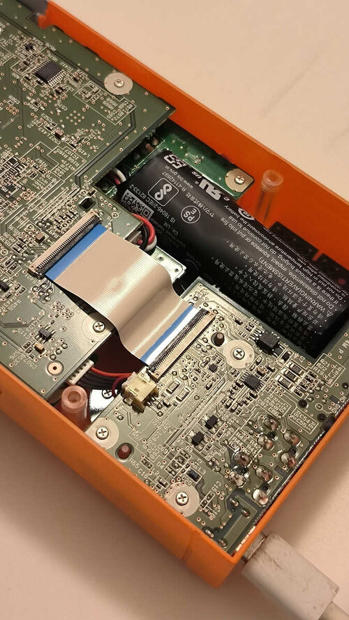

Ich habe noch Fragen zum eingebauten Akku:
1. Wie lang hält er etwa? Gibt es ca. Erfahrungswerte?
2. Weiß auch zufällig jemand ob der Akku austauschbar ist? Klar er ist fest eingebaut, aber mir geht es eher um die “Reparatur”, also Öffnen des Gehäuses einkalkuliert. Ist es möglich?
Frage 2. konnte ich mir teilweise selbst beantworten. Jemand hat den Seqtrak geöffnet und einen kleinen “tear down” gemacht (weiter unten auf der Zielseite):
Die Batterie liegt relativ lose im Gehäuse und kann somit leicht ausgetauscht werden.
