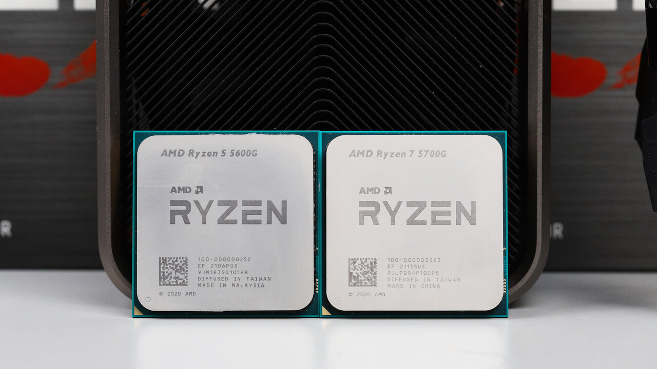

Der AMD Ryzen 7 5700G ist seit heute lieferbar ab EUR 369.00 und es gibt weitere Tests:
Diese CPU / APU ist wirklich sehr interessant:
- Zen 3 Architektur
- 8/16 Kerne vom Design her mit besserer Latenzen als bei den X-Modellen zu rechnen
- integrierte GPU mit 2.05 TFLOPS (FP32)
- TDP: 65W und dadurch auch sehr effizient und kühl zu betrieben werden
Nachteile (wie Drumfix bereits geschrieben hat):
- halber Level3 Cache (16MB statt 32MB) gegenüber X-Modellen
- PCIe Gen 3 statt Gen 4

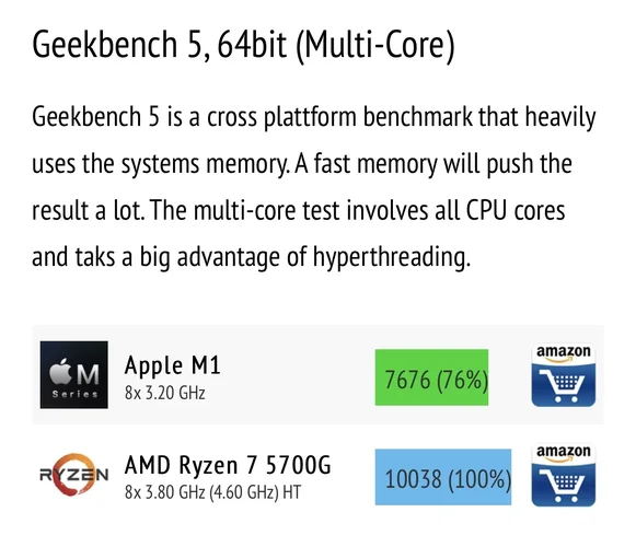

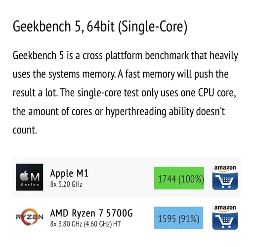

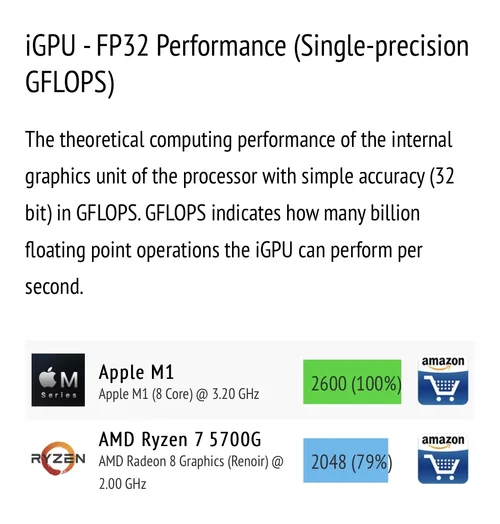

Diese CPU ist +/- 5% genauso schnell wie der Apple M1 SOC. Den Mac mini M1 bekommt man aktuell für 675€ neu. Also den kompletten Computer plus super Software Paket. Naja und der Stromverbrauch ist irgendwie nur 1/3 oder 1/4. Das ist extrem.
@devilfish : Es ist eine APU d.h mit integrierter Grafikeinheit. Du spaarst dir so eine dezidierte Gratikkartte und so um EUR 100.00 in der Leitungsklasse 2.05 TFLOPS.
Klar gegenüber einem kompletten System wie Apple M1 SOC um EUR 670.00 sieht es auf den ersten Blick teuer aus aber ich denke für die EUR 300.00 Differenz bekommt man Board, Ram, SSD, Netzteil und Gehäuse ohne Software vergleichbar auch.
Die AMD CPU / APU hat Hyperthreading und taktet höher als der M1, wie kommst Du auf die +/- 5%? Ich habe auf die schnelle keinen Benchmark gefunden der dies belegt.

@devilfish : Danke für die Übersicht, ich war mir nicht bewusst das der M1 (als 1. Generation) bereits so stark performt.

Die AMD 5700G CPU / APU werde ich mal ausprobieren, ich habe aktuell einen 5800X. Da ich ein sehr kleines Gehäuse mit 4.6L verwende, bin ich gespannt wie das Teil läuft und es sich mit den Temperaturen und der Effizenz verhält.
370€ tacken für nur die CPU?
Find ich bisschen viel.
