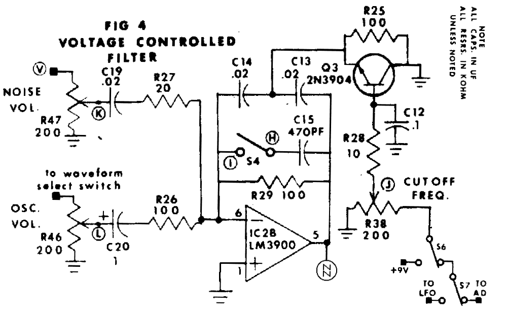

wp-20 resonanz
ich dachte ich belebe diesen thread mal wieder. nicht weil ich nen v/oct mod vorhabe, sondern wegen der filterresonanz. die ist beim wp-20 ja im originaldesign mit dem schalter nur zweistufig einstellbar (low oder high resonance)
jetzt die frage:
es muss doch möglich sein, die resonanz mit nem poti zu regeln. aber wie? einfach statt dem schalter nen poti? einer von euch weiss da sicher ne simple lösung, oder? ;-)
hier der schaltplan vom vcf:
S4 ist der resonanzschalter.
thx,
chipchap
