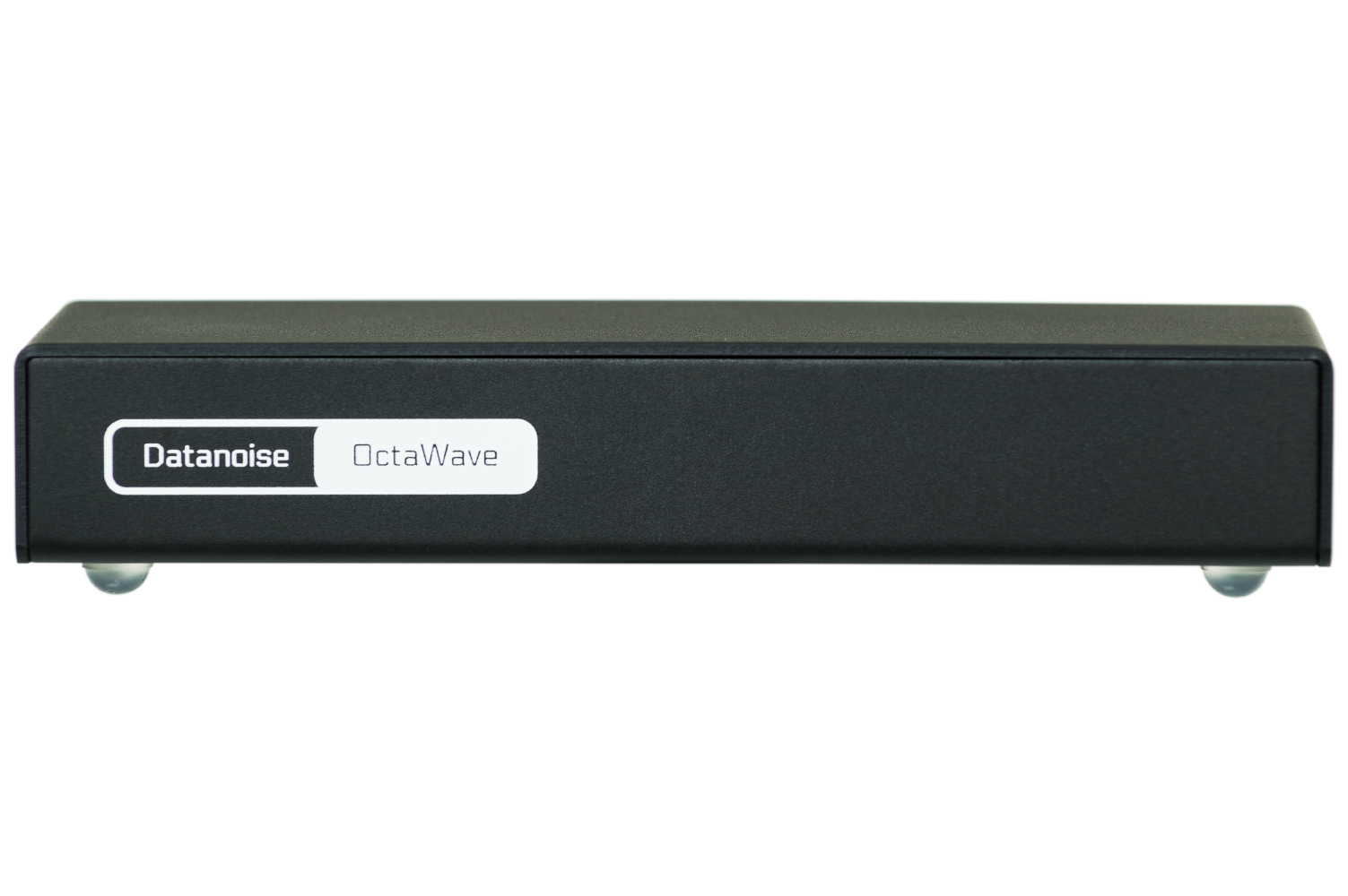

Und aus der DAW scheint (zumindest für einen Kanal, dort aber mit frei zuweisbarem Mod-CC) auch was zu gehen:
Ich habe die beiden in Verwendung für sowas.
