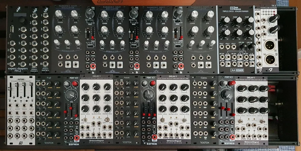

Die ersten Schritte der Inbetriebnahme:
Da ich vorerst mit 2 statt 3 Skiffs auskommen muss, habe ich erst einmal geschaut, wie ich alle bisher gelieferten Module unterbringen kann, ohne mit der geringen Tiefe über den Power-Platinen und über Schalter/Stromversorgungsbuchse Probleme zu bekommen.
Hierzu alle bisher vorhandenen Module einmal ausgelegt:
Das ist in dieser Form ein Provisorium, die Aufteilung wird mit dem 3. Skiff (sobald duch ein intaktes ersetzt) und den 3 Neptune-Filtern am Ende anders aussehen.
Aber vorher muss es so gehen.
Mit den verfügbaren Stromanschlüssen komme ich leider, wie bereits beschrieben, beim Quetschen aller Module auf 2 Skiffs nicht hin.
Ich kann also vorerst nicht alles gleichzeitig anschließen und testen.

Inzwischen habe ich die Gewindestreifen für eines der Skiffs passend zurechtgeschnitten, alle Module an der Stromversorgung angeschlossen und eingebaut.
Das zweite Skiff kommt morgen dran, dann erhalte ich noch benötigte Kabel für die Stromverteilung und nehme noch mal das mühsame Sägen und Stückeln der Gewindestreifen auf mich.

Inzwischen habe ich beide Make Noise Skiffs mit Gewindestreifen ausgestattet und mit allen Modulen bestückt. Als Stromverteiler habe ich doch kein Flying Bus Cable genutzt, sondern 3 Busboard Buddies. Bei diesen ist zwar der untere Anschluss aus Platzgründen nicht nutzbar, aber ich habe die Stromversorgung von oben gesteckt und nutze die Buddies so als 1 : 2 Stromverteiler.
Das Verlegen der Flachbandkabel und der Knäuel mit den Buddies im engen Skiff ist eine perfekte Geduldsübung. Da ist ungefähr so viel Platz drin wie in einer Kasten-Kuchenform, und ich war mir zwischenzeitlich nicht sicher, ob das überhaupt geht.
Aber geschafft. Und die Skiffs hängen jetzt auch schon mit am Furman Power Conditioner, mit allen Kabeln und Netzteilen versteckt unter der Tischplatte.
