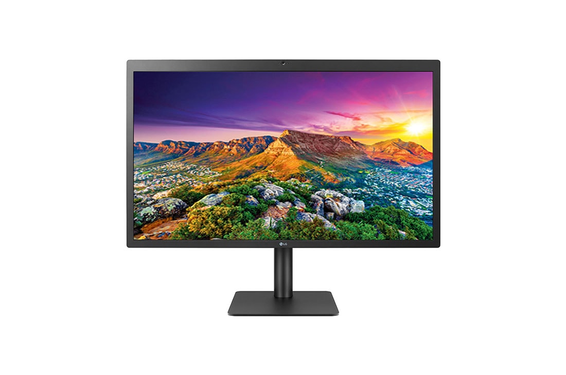

…dieses Display von LG wurde von Apple im 27“-iMac verbaut - davon habe ich mir welche für mein MacBook und den Mac Mini zugelegt und finde sie super:
LG UltraFine 27MD5KL-B 68,6cm (27") 5K IPS Monitor Thunderbolt/USB-C für Mac
