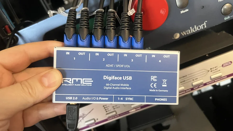

In diesem Eclipse ist zb das Timefactor Pedal „nur“ eines von vielen Presets, mit 96Khz über ADAT, genauso wie das Modfactor oder Blackhole nur ein Preset sind.. über 100 Algorithmen, kombinierbar und Modulierbar, extern oder mit internen Modulationsquellen..
Edit: Ich nehme so Kisten nur noch, wenn sie digitale Schnittstellen haben. Mit der RME Kiste bekommt man kleinste Latenzen hin..
Ja , deswegen brauchst du auch 2 davon 😁
Im H7600 geht das auch alles ;-) Hatte das Eclipse eigentlich auch auf dem Schirm, habe mich dann aber letztes Wochenende für ein zweites H3000 bzw. H3500 entschieden. Bin jetzt mit Aux-Effekten ziemlich luxuriös ausgestattet und brauche erst-mal-nix mehr...
