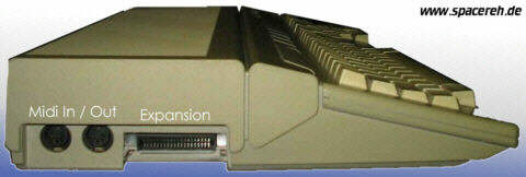

Es war nicht nur fest drin, sondern wurde von den Programmen auch fast immer direkt angesprochen, da die BIOS-Routinen nix taugten, sozusagen Hardware, ohne Hintergrunddienste und Treiberlayer.
Erweiterungen gab es für den ROM Port und den seriellen Port (C-LAB ExPort, das Ding in der Konservendose), das war ja eigentlich pillepalle, weil letztlich in der Software nur Baudrate passend eingestellt werden mußte und die Hardware Pegelwandler etc. enthielt, allerdings war ExPort gemultiplext, sodaß der erste Port das Beste und die zwei Anderen das schlechtere Timing besaßen.
Die Erweiterungen am ROM-Port mußten bei MIDI Out tricksen, da dieser Port von Atari wirklch nur zum Lesen von Cartridges vorgesehen war und daher auch keine Schreibleitung besaß. So baute man sich eine Hardware, die durch Lesebefehle an bestimmten Ports eine Ausgabe erzeugte, und diese brauchte Art Treiber, der dann aber auch mit der Software der Konkurrenz lief. Was wahrscheinloch aber auch daran liegen könnte, daß diese Boxen aus dem gleichen Haus kamen: EES in Mölln. Die bauten später auch Midex 8 und Unitor8/AMT8.
Das Timing dieser Erweiterungen war top, ich hatte selbst den C-Lab UnitorII im Einsatz, und da konnte man das MIDI Routing noch problemlos über den Rechner laufen lassen, was ich heute tunlichst vermeiden würde.

Der Hauptgrund für Atari (St) war MIDI onboard. Dies bewirkte, dass Softwareentwickler sich für diese Plattform interessierten und somit die Musikproduzenten auch. Sonst, was interne Klangerzeugung, bzw. sample-basiertes Audio-Komposing war der Atari ggü. dem Amiga stark im Nachteil.
Somit: Atari hat sich für Sequencing aufgrund des internen MIDI und damit resultierenden Software durchgesetzt.
