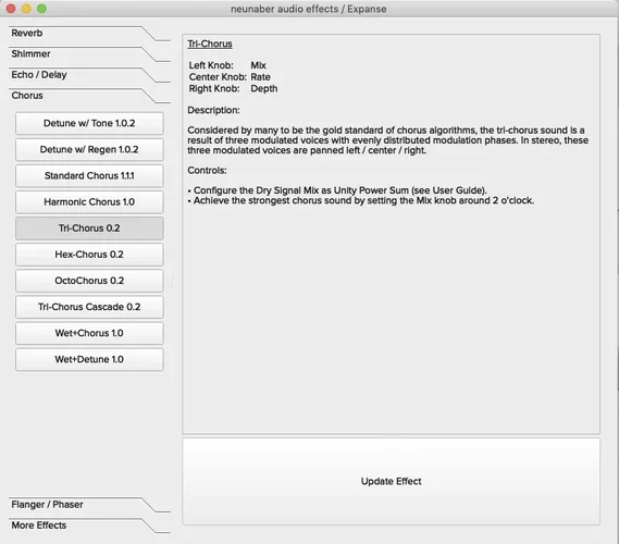

Kannst Du das bitte vertiefen? Welches Pedal kann die Algos laden?
Aus der FAQ:
Q: Is your pedal an emulation of ...
A: No. We do not emulate any other specific effects.
Mehr so ein "inspired by..." Ansatz.
Es gibt 3 Serien von Neunaber Modulations/Hall/Delay-Effektgeräten.
Einmal die Presetschleudern wie das Inspire (Chorus) und Immerse (Hall),
die MONOgeräte Wet Reverb, Echelon, Seraphim, Slate
und einmal die Expanse Series (STEREO) zu denen gehören Expanse, Wet Stereo Reverb, Echelon Stereo, Seraphim Stereo, Slate Stereo.
Die Geräte der Expanse Series sind alle baugleich, nur ab Werk mit jeweils anderen Presets ausgestattet und andern Farben.
Ältere Stereogeräte (v1) unterstützen nicht alle Funktionen der aktuellen Software, da nicht ganz baugleich mit aktuellen (kein 100% wet; deswegen hab ich mein altes Wet Stereo verkauft und mir den Slate Stereo geholt).
Am Rechner kann man via SW in jedes Expanse Gerät jeden Effekt reinladen. Sieht dann so aus:
Mit dem optionalen EXP Controller kann man sogar 4 Algos reinladen und jeweils zwischen zwei Preset Einstellungen umschalten oder morphen mit zusätzlichem Pedal.

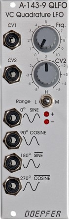

Hat schon mal jemand versucht, den Ensemble Effekt in einem Euroracksystem nachzubauen? Ist zwar auch keine billige Loesung, sollte aber funktionieren.
  • #117
Diese Idee hatte ich vor längerer Zeit auch schon mal, weil ich ein kleines Doepfer A-100 System besaß. Doepfer hat z.B. folgende Module im Produktportfolio:
1. A-188-1 BBD-Modul
2. A-143-9 LFO mit verschiedenen Phasenabgriffen
zu 1. BBD-Modul: Den gibt es in sechs verschiedenen Varianten mit unterschiedlich lang einstellbaren Delayzeiten. Ich weiß ehrlich gesagt nicht, welche maximalen Delayzeiten in den Eimerkettenspeichern der Ensembleschaltungen klassischer String Ensembles möglich sind (bzw. um bei Doepfer zu bleiben, wie viele "Stages" die BBD-Chips haben).
zu 2. LFO: für String Ensemble-Chorus wahrscheinlich eher ungünstig, da die Phasenabgriffe nur alle 90 Grad erfolgen. Beim Solina waren es glaube ich 0, 120 und 240 Grad Phasenverschiebung. (Der Synthoma Élkorus kann übrigens zwischen 120 und 180 Grad umschalten.)
Dazu kommt, dass man zwei LFOs benötigt (einen schnellen und einen langsamen) und beide natürlich synchron in den selben Phasen laufen müssen. Ich sehe nicht, dass man zwei A-143-9 miteinander synchronisieren kann.
