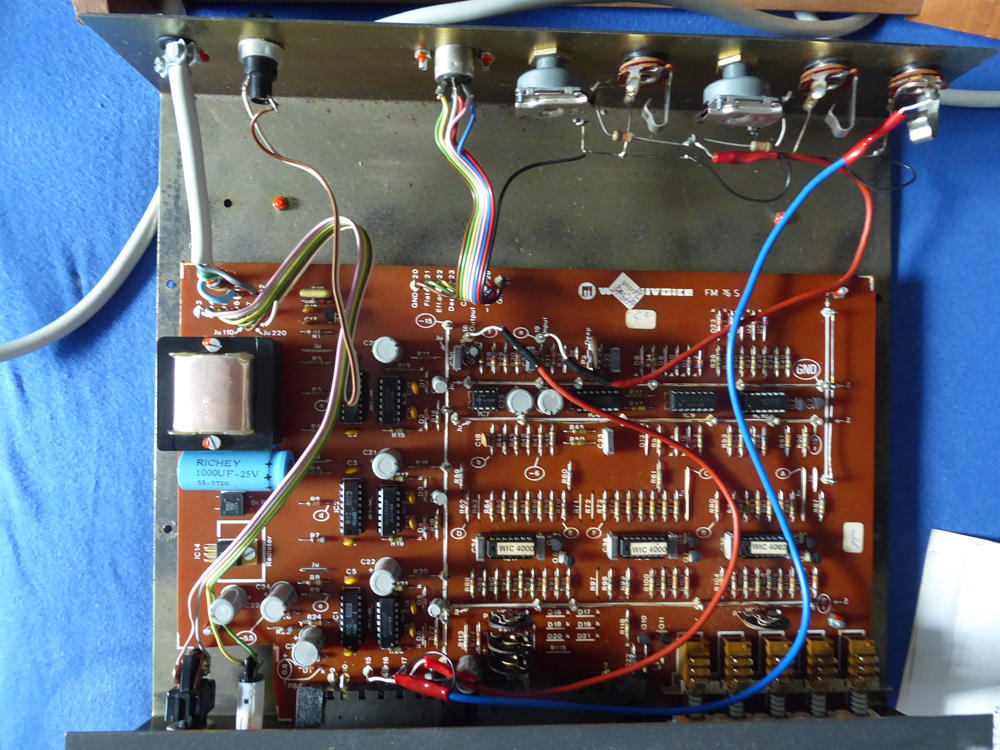

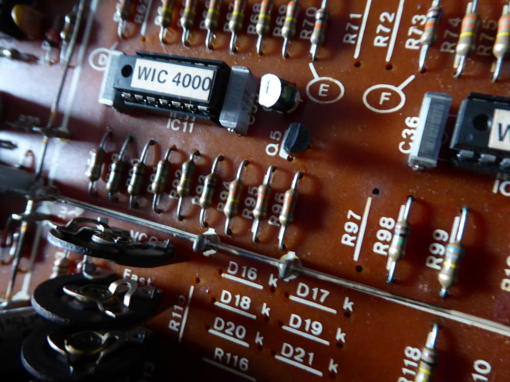

Es gibt mehrere trimmer im inneren, slow, fast ,Vco 4, Vco5, P3 deep
Slow/fast ist klar, deep ist klar..traue ich mich jetzt nicht dran rumzudrehen. Vco4 ist ganz nah bei slow/fast...könnte
der oscillator für das Vibrato sein !?
  • #63
Slow/fast ist klar, deep ist klar..traue ich mich jetzt nicht dran rumzudrehen. Vco4 ist ganz nah bei slow/fast...könnte der oscillator für das Vibrato sein !?
slow - Speed in Stellung SLOW
fast - Speed in Stellung FAST
Vco 4 - Clockrate BBD I
Vco 5 - Clockrate BBDII
P3 deep - keine Ahnung
BBD III hat eine feste Clockrate, also mittlere Delayzeit, bei BBD I und BBD II kann man das justieren. Würde ich eher die Finger von lassen.
slow und fast halte ich für unkritisch, vorher vielleicht ein Foto schiessen.
  • #64
o.k. habe nix verstellt, Danke für die Warnung!

Noch ne Frage die untergegangen ist: Warum hat das Wersivoice zwei Eingänge und nur einen Ausgang? Das verstehe ich nicht.
  • #69
Die werden einfach zusammengemischt. Sieht man auch auf Deinem Foto.
M.i.a.u.: Rolo

Das Wersivoice hat Tri Chorus? Der Verkäufer sagte mir da sind 3 Chips die jeweis zig mal per delay phasenauslöschungen verursachen und das quasi 3 mal.
Noch ne Frage: warum hat man damals keinen Stereo in und Out gehabt? Wurde etwa nur Mono gearbeitet?
  • #73
Tri Chorus meint einen LFO mit 3x Delay und 120 Grad Phasenversatz. Prototyp ist der Dytronics CS-5 Tri Stereo Chorus. Ensemble hat eben zwei LFOs auf 3x Delay, aber das hatten wir nun schon mehrfach. Die "Chips" sind BBDs (Eimerkettendelay) und machen, eben, genau, ein kurzes Delay. Das Delay wird moduliert und erzeugt dadurch Tonhöhenänderungen.
Man hat diese Ensemble als String-Chorus in die String-Machines eingebaut. Oder auch in Orgeln (Wersi). Da ist alles Mono, maximal kommt dann ein Leslie Lautsprecher, gerne auch direkt schon in der Orgel eingebaut. Der Dytronics war dann Mono-In und Stereo-Out. Das gab es auf Gitarre, da gibt es kein Stereo. Auch wird das in Analog dann einfach etwas viel Aufwand. Stereo bringen dann die digitalen Varianten von Sony, Roland, Yamaha und so weiter.
