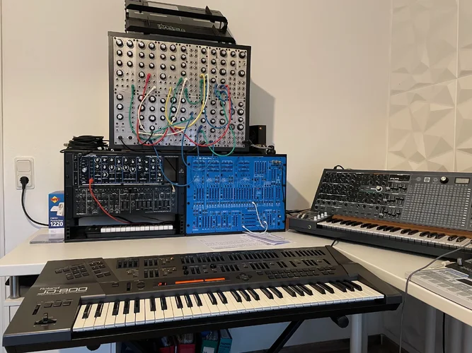

Moin zusammen,
im Zusammenhang mit diesem Beitrag suche ich nach einer Ersatzklaviatur für den JD800. Ist es richtig, dass die vom XP50 passt?
Und wie habt Ihr die Gewichte versiegelt?
Denn mein alter JD800 fängt an mit dem RedGlue-Problem.
Viele Grüße
Dirk
Nein. Der JD800 hat eine SK7 Tastatur. Diese wurde auch im D70 und U20 verbaut - aber die Anschlüsse zum Mainboard sind hier jeweils spezifisch. Man kann höchstens die Gummikontaktstreifen und die Tasten selbst unter diesen 3 Geräten untereinander verwenden. Die ganze Tastatur geht somit nicht im Austausch (die anderen haben unter umständen ebenfalls das RedGlue Problem). Ferner wäre eine D70 Tastatur etwas zu groß :mrgreen:
Versiegeln halte ich persönlich für ziemlichen Murks - zudem werden die Tasten durch den weiteren Kleber auch minimal schwerer. Wenn man es ordentlich machen will, dann müssen alle Gewichte raus und neu eingeklebt werden. Den roten Siff kriegt man ganz gut mit Natronlauge gelöst. Also alle Tasten in einen Eimer legen, Wasser rein und dann ca. 100g kristallines NaOH hinzu (Achtung: Ätzend! Schutzbrille verwenden). Nach 1-2 Tagen kannst du dann die Gewichte durch leichtes klopfen einfach entfernen. Länger als 3 Tage würde ich sie nicht im Wasser lassen, sonst fangen sie leicht an zu rosten. Dann alles wieder schön mit 2-Komponentenkleber einkleben.
Dann würde ich ihn sicherheitshalber umgedreht bis zur Reparatur lagern. Dann kann auch nichts nach unten tropfen.
