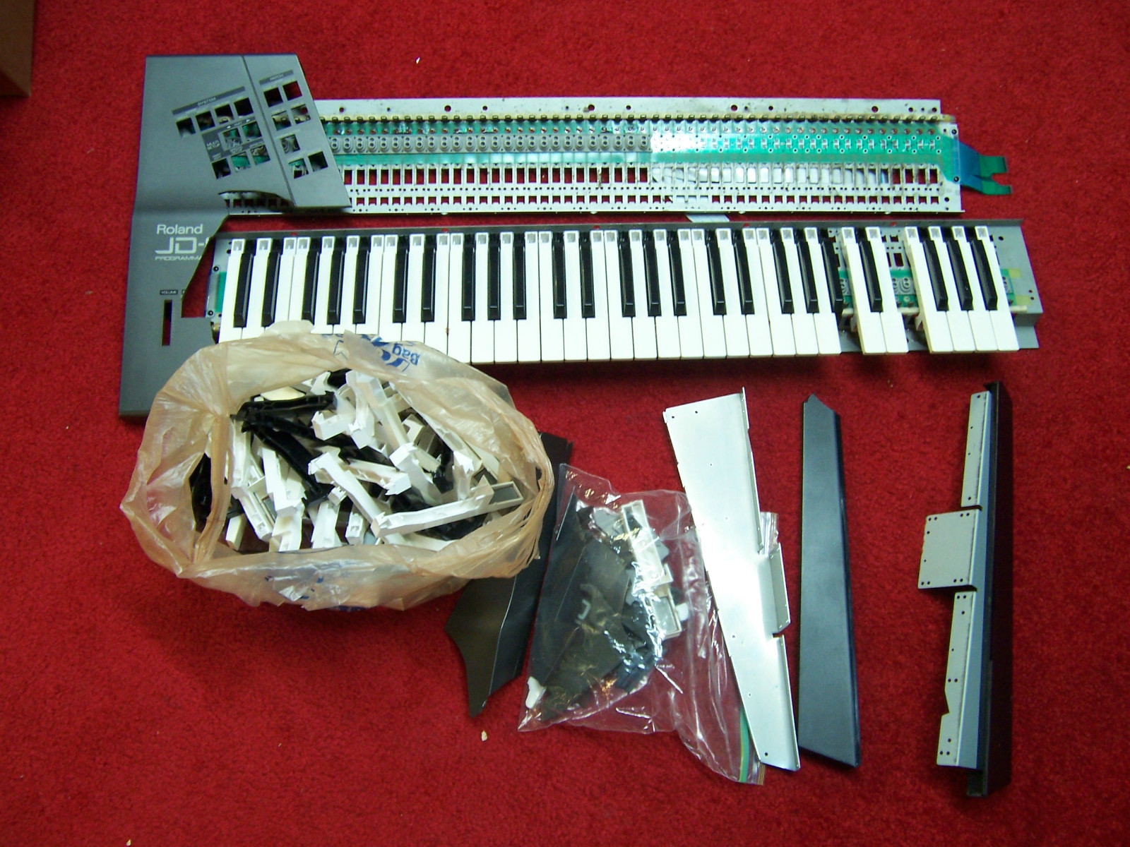

fader sind extrem anfällig für staub. ebenso drucktaster stellen ihren dienst oft ein. red glue problem der tastatur... (mußte mal googlen, das ist ne riesenscheiße)
tom f schrieb:
technische risiken ?
- Drucktasten reagieren nur noch auf Gewalt
- Slider produzieren springende Werte
- Ausfall von Tasten auf der Klaviatur
Ich würde mir keinen JD800 mehr kaufen. Ein echtes Sorgenkind unter den Digitalen.

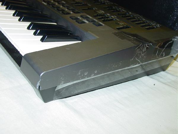

verschicken würde ich den JD niemals! ziemlich zerbrechlich das teil. habe schon etliche durch die post geschredderte JD gesehen. :heul:

die Fader stauben gern dicht, vor allem die Taster sind nach Jahren des Staubes öffter schwergänig oder verweigern ganz den Dienst, bei der Klaviatur ist's halt der verwendete Kleber der gern das zeitliche segnet und in seine flüssige vorm zurückfindet :mrgreen:

der wiegt glatt 15 kg. das problem ist aber, das gehäuse ist hier ziemlich spröde und kann dongs überhaupt nicht ab. also wenn schon verschicken dann nur im doppelkarton mit ordentlich styropor drumherum, sonst gibts schnell :heul: ich würde es nicht machen.
Wir haben 2 JD800 im Studio, beide zeigen weder Parametersprünge, TasteRprobleme noch läuft rote Sosse aus den Tasten (dieses Problem behebt Roland übrigens heute noch auf eigene Kosten!).
Allerdings musste ich bei beiden schon die Keyboardkontakte reinigen, weil einzelne TasteN nicht mehr so richtig reagierten. Und bei dem JD meines Kollegen funzt das Display nicht mehr, d.h. es zeigt nur wirres Zeugs an. Ich hab mir das mal angeschaut, konnte aber keinen offensichtlichen Fehler finden (Steckverbinder oder so). Der kann nur noch Presets spielen :cry:
Da kommt mir grad in den Sinn, dass man vielleicht mal einen Systemreset machen müsste, falls es das gibt.
Alles in Allem finde ich den JD800 nicht anfälliger als andere Geräte ähnlichen Alters. Irgend ein Poti knackst immer, manche Ausgänge haben Wackler (mein D50 auf fast allen Buchsen), und manchmal verdrecken Tastenkontakte. Ich musste deswegen schon den Grossteil meiner Geräte auseinandernehmen, um an die Kontakte zu kommen. Nächster Kandidat ist die Andromeda, die ist weit weniger alt und muckt schon.
