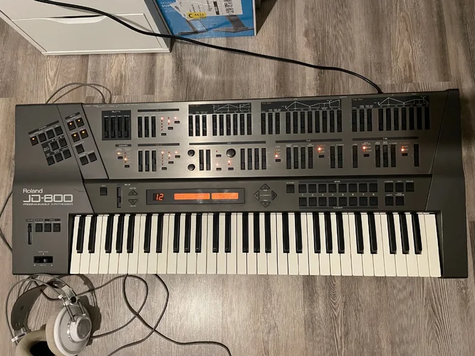

Genau so habe ich das heute Vormittag gemacht,- in der Hoffnung dass ich heute noch versiegeln kann.
Netzkabel ist heute angekommen. Keine Tastatur Probleme, trotzdem habe ich neue Gummi Strips in Fernost bestellt. Einige Fader Potis machen was sie wollen. Ein paar mal hin und her bewegt und es ward "Ruhe" :cool: .
Trotzdem werde ich diese ordentlich reinigen sonst kommt das kurzfristig wieder denke ich.
Die weißen Tasten habe ich schonmal im eingebauten Zustand versiegelt. Die schwarzen kommen dann dran sobald die Kontakt Gummis da sind.

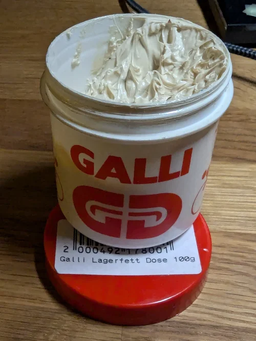

Hi, welches Fett oder was das ist, habt ihr für die Federn verwendet. Sieht so aus und fühlt sich so an wie Wärmeleitpaste.
Ohjemine...nen ganzen Eimer für die paar Federn :ultrafrolic: Muss ich mal nach einer kleinen Tube Ausschau halten.

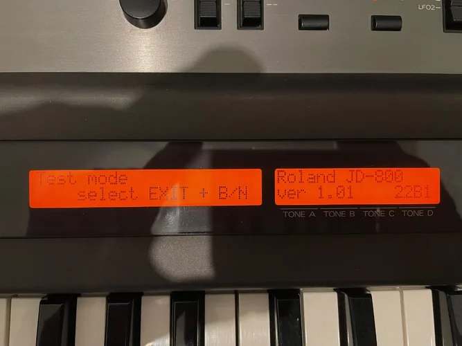

Die Firmware ist Version 1.01. Auf eBay wird ein Eeprom mit OS 1.02 angeboten - leider ist das Eeprom direkt ohne Sockel eingelötet was einen zügigen Tausch verhindert. Gibts da ein Changelog und wo kann man die Firmware ggf. downloaden und dann per Sysex reinnudeln?
  • #42
Es gibt kein Changelog. Man kann die Firmware hier herunterladen. Dann muss man sie aber in ein EPROM brennen und dieses in den Synth einbauen. Wenn dort nicht gesockelt, wird es etwas aufwändiger. Reinnudeln per SysEx geht nicht. Dafür ist der JD800 zu alt.
Ich würde mir da aber keinen Stress machen. Damals (tm) hat man noch richtig getestet und die Unterschiede von 1.01 zu 1.02 sind sicher esotherischer Natur.
Ok dann werde ich mich diesbezüglich entspannen. Aus,- Einlöten wäre kein Problem aber dann lasse ich das. Vielleicht waren das ein paar kleine Bugfixes. Danke dir für die Info und Link!
Der Synth funktioniert jetzt schon tadellos - ein paar Taster (Cursor) "hängen" manchmal ein bisschen - die tausche ich noch aus.

Das Galli Zrug habe ich auch noch von meiner Bicycle Restoration. Daran habe ich gar nicht mehr gedacht. Das paßt ja wirklich gut zu den Federn…
