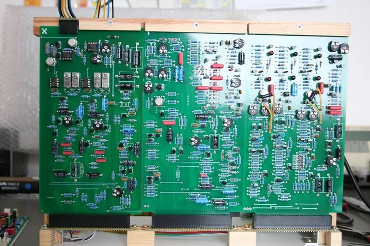

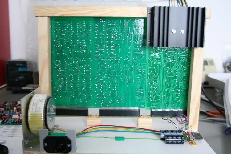

Ich habe meine Platinen schon bestückt, die Spannungsregelung ist getestet und eingestellt.
Den Aufbau habe ich erstmal auf einer Holzplatte vorgenommen, da es bis zum fertigen Gehäuse noch etwas dauern wird.
Die Trimmer habe ich bei Conrad bekommen (2,5M), Best.-Nr. 430897
Anstelle der 16µF/10V Elkos habe ich 22µF/25V verbaut.
Auf den späteren Originalplatinen kommen die auch zum Einsatz, daher müsste das funktionieren.

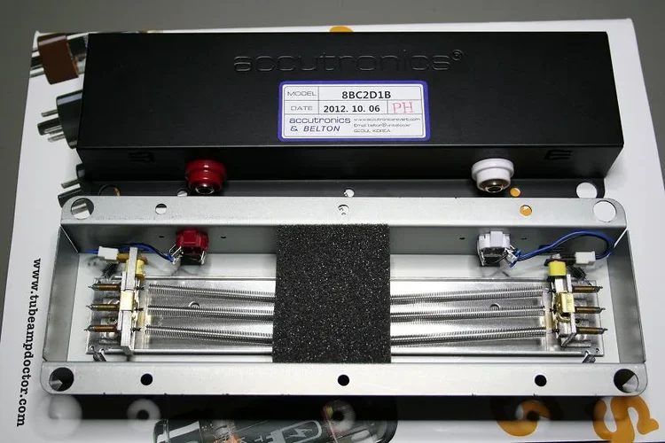

Den Reverbtank habe ich bei Tube Amp Doctor bestellt (hatte ich in einem anderen Posting verlinkt).
Gestern bekam ich die Mitteilung, dass meine Bestellung versendet wurde, demnach ist er jetzt lieferbar.
Die Impedanzen sollten schon zur Schaltung passen, ausserdem müssen Eingang und Ausgang galvanisch vom Gehäuse isoliert sein, das Gehäuse wird geerdet (ist auch im Schaltplan zu sehen).
Also besser passend bestellen, die Kosten halten sich mit knapp 27€/Stück in Grenzen.

Hier ist mein bisheriger Testaufbau - zur Zeit sind noch keine Komponenten angeschlossen, nur die erzeugten +12V/-9V werden über LED's angezeigt:
(den MFC habe ich erstmal noch nicht bestückt, da er nicht billig ist)

Wenn der UPS-Mann zweimal klingelt... , gerade sind meine Reverbtanks geliefert worden :phat:
Ich hatte mir vorsichtshalber gleich 2 Stück bestellt, da ich eventuell zusätzlich noch eine Modular-Variante des VCS3 bauen wollte.
