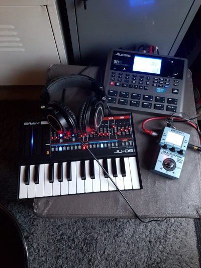

Mit der Klangqualität des 1002B käme ich so zum reinen Ideensammeln prima zurecht, mir macht die Größe etwas Sorge. Das wird mit dem anderen Equipment (Ju-06 / SR18 / MS70-CDR / Powerbank etc) + Verpflegung gleich ein Rucksack voll. 9V Akkus und nur 2 Stk. klingt aber gleich wieder sympathisch.

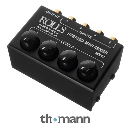

Der Rolls MX 42 fällt mir da noch ein, kann nicht viel hat 4 Stereo Cinch Eingänge, brauch aber kein Strom und für den Kopfhörerausgang müsstest du auch was dazwischen packen, das dann wahrscheinlich Strom braucht.

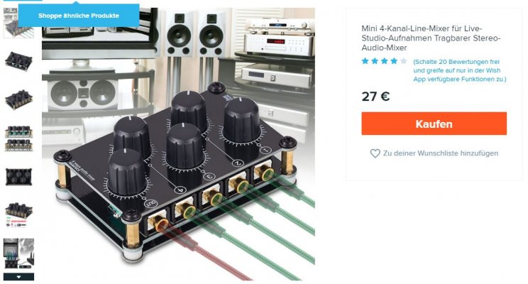

Der Rolls ist schon sehr 'nackig' - war da auch schon über ein ähnliches Teil gestolpert (für allerdings 27 Euro) und die Erfahrungsberichte ließen aufgrund der Passiv-Bauweise darauf schließen, dass dann alle drumherum nur flüstern dürfen. Zumindest für andere Suchende vervollständigt deine Empfehlung den Überblick. Hier der Doppelgänger dazu:
