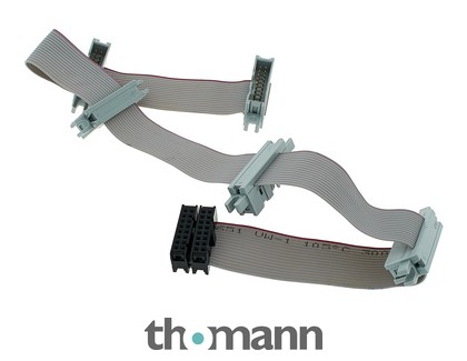

  • #165
Hallo Taiga-Keys-User.
Für den Einbau von Modulen hat es drei Anschlüsse vorgesehen.
Da ich da gerne eins mehr anschliessen möchte meine Frage, ob ich den Kabelbaum mit sowas einfach verlängern kann:
Und das ohne umzulöten/zu basteln.
Geht das?
  • #166
Geht das?
Ja, ich mache sowas schon länger, aber nicht mit Taiga. Das Netzteil sollte nur genügend Ampere zur Verfügung stellen
