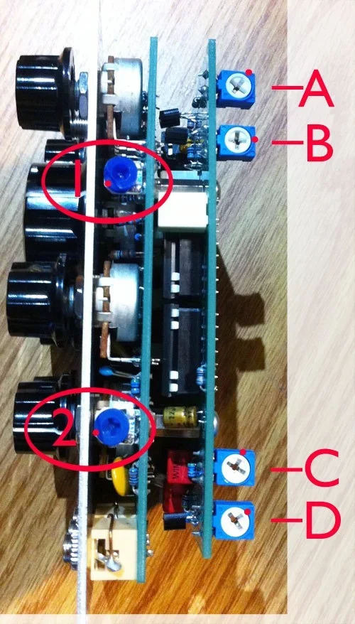

ich habs nun auch das pittsburgh delay... im handbuch steht das man das delay mit einem poti auf der platine auf 2sec hochschrauben kann. :opa:

da steht auch, dass die quali nur in einem ganz bestimmten bereich "gut" ist. ich denke ich habe mit den drei (glaube ich) poties alle sinnvollen einstellungen durch und die beste ist wirklich die werkseinstellung (soundmäsig)
wahrscheinlich ist, dass einfach nach dem ersten batch und der erkenntnis, dass die verbauten teile nciht mehr zu haben sind, nichtgleichwertige eingesetzt wurden ....
das originalvideo vom ersten batc wurde vom hersteller ja auch vom netz genommen!!!! da konnt eman sehr schön sehen wie lange das delay wiederholte und auch das die quali sehr gut war. beim testen habe ich das ebenso empfunden - bei meinem (aus dem späteren batch) war das definitiv anders _ und für den sound gibts delays auf dem markt die das dann auch bringen - auch mit cv ...
Folgendes habe ich gerade auf Muffwigglers gefunden. könnte vielleicht helfen:
I asked Richard at Pittsburgh a while back for some tips on calibration for a more classic bbd delay sound. He sent me this - I hope it's cool to repost it here, it definitely made mine sound better.
Setting the length of delay...
Trim pots 1 and 2 are used. I have marked with red dots where my Delay is set. This is a good starting point.
1. Turn the Rate knob full clockwise.
2. Turn the FBK knob almost full on.
3. Use a short sine wave bursts to calibrate module.
4. Set trim pot #2 to 11:00 to 11:30 (see red dot #2 on picture)
5. Set trim pot #1 to 10:00 to 11:00 (see red dot #1 on picture)
6. Using very small adjustments, adjust trim pot #1 to set the length of delay. After 1 second, the delay starts to get distorted and the clock wine is audible. I use the stopwatch on my iPhone to measure the length of delay.
Calibrating the BBD waveforms... (2 processes)
Trim pots A, B and C are used.
1. Use a short sine wave bursts to calibrate module.
2. Turn the Rate knob to around 2:00 until short but distinct delay is audible.
3. Turn the FBK knob full off.
3. Adjust trim pot A to match the image
4. Adjust trim pot B to match the image
5. Adjust trim pot C to match the image
6. For less feedback, turn trim pot C to the Right, for more feedback turn to the Left.
7. Using small adjustments, adjust trim pot A to remove distortion
8. Using small adjustments, adjust trim pot B to remove distortion
9. Repeat steps 6 and 7 until the distortion is minimal
Minimize Clock Noise
Trim pot D is used.
4. Set trim pot D to 11:00 (see red dot D on picture)
5. Using small adjustments, adjust trim pot D until the audible clock noise is minimal.
